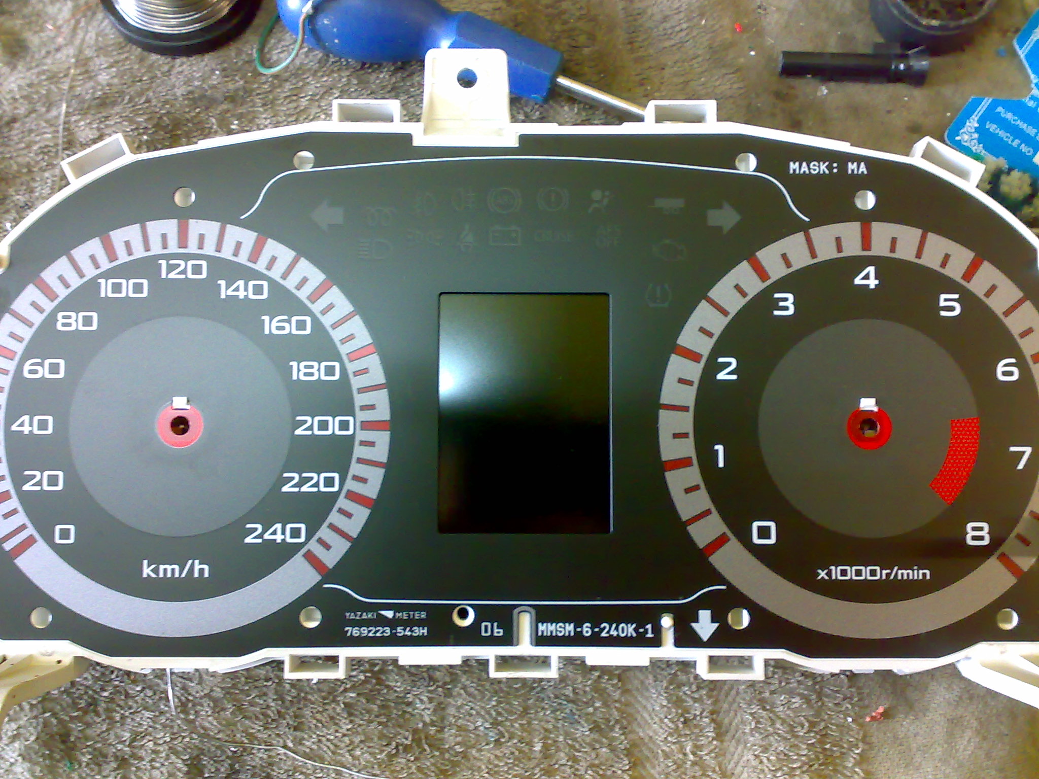

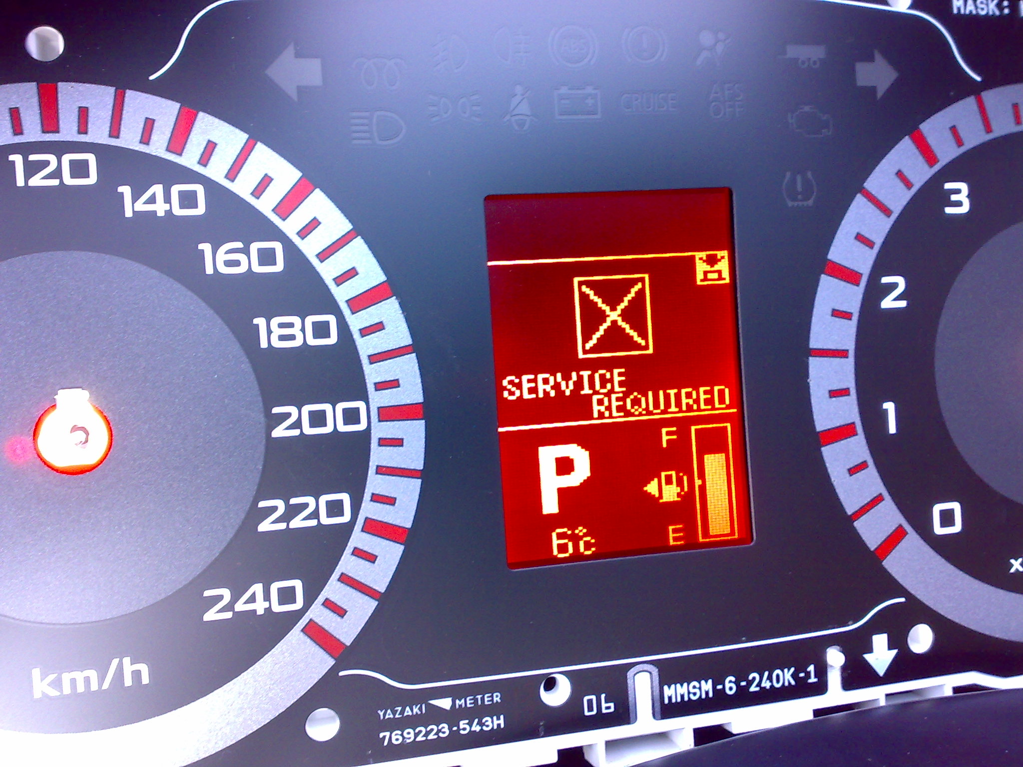

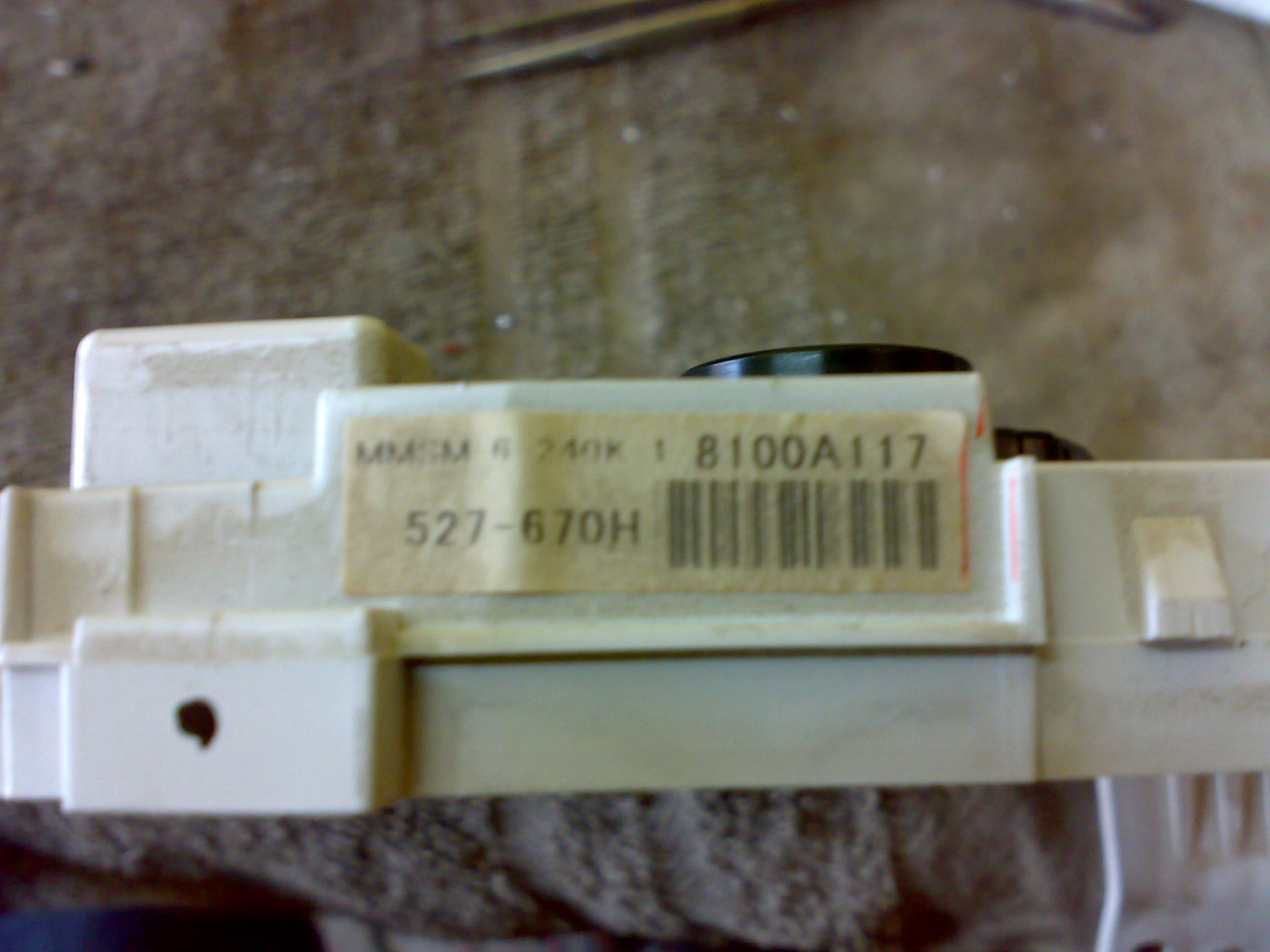

Добрый день!
После скрутки возникла проблема: требуется сервис. дампик оригинал......
кто нить помогите((((
лансер(с86)108(mmsm 6 240k 8100a117).rar

Пробег 108314км. дамп вроде в порядке. чем работаешь?

че так кричать то, ручками сбрасывать не пробовали ? кнопка Info - в нэте сто описаний как делать.
Ручками пробовали!!! уже и отключали сервис...

Не в дампе проблема! У меня была такая проблема , надо просто на инфо нажимать правильно , сам щиток вам рисует на дисплее, что надо нажать !

Вроде до сервиса есть,а горит "Service required"
Если я не ошибаюсь, так происходит, если изменить пробег более чем на 30000км, было такое пару раз - один раз решал проблему долгими "плясками" с ланчем и кодированием приборки, второй - просто делал за несколько раз.
Интересно возможно по дампу за один раз?
Я думаю да, надо только потратить немного времени, сравнить дампы с одной панели - 1.родной без сброса, 2.со сброшенным сервисом, 3.дамп с поправленным пробегом после появления такого глюка, 4. дамп с поправленным за несколько раз(каждый раз сброс сервиса) пробегом. Мне кажется, ситуация прояснится.
