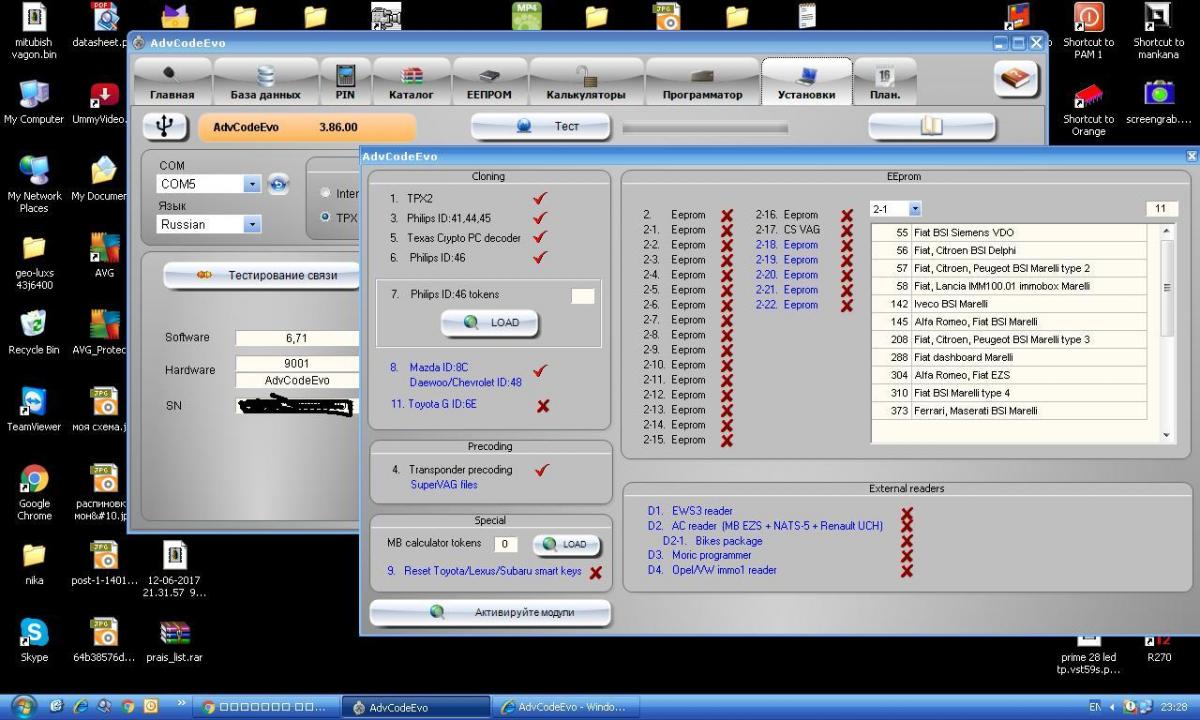

giorgi Опубликовано 16 июня, 2017 Поделиться Опубликовано 16 июня, 2017 всем добрый день знакомы продают Advanced Code Evoесли не сложно какой пакет включена?зарание благодарны Ссылка на комментарий Поделиться на другие сайты Поделиться
саня77 Опубликовано 16 июня, 2017 Поделиться Опубликовано 16 июня, 2017 Где галочка стоит те и активны , крест нет. А так с номером прибора к продавцу и проверить что открыто , и чтоб был не в розыске ( украден). Ссылка на комментарий Поделиться на другие сайты Поделиться
giorgi Опубликовано 16 июня, 2017 Поделиться Опубликовано 16 июня, 2017 В 16.06.2017 в 14:28, саня77 сказал: Где галочка стоит те и активны , крест нет. А так с номером прибора к продавцу и проверить что открыто , и чтоб был не в розыске ( украден). эта Базовая комплектация? Ссылка на комментарий Поделиться на другие сайты Поделиться
Keymaster Опубликовано 17 июня, 2017 Поделиться Опубликовано 17 июня, 2017 В 16.06.2017 в 20:58, giorgi сказал: эта Базовая комплектация? это фулл по копированию Ссылка на комментарий Поделиться на другие сайты Поделиться
