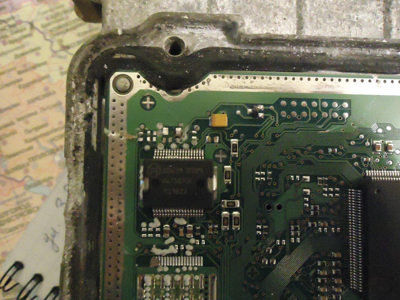

cubic007 Опубликовано 11 ноября, 2011 Поделиться Опубликовано 11 ноября, 2011 Кузовщики попросили посмотреть машинку KIA CEE`D 2008 , двигатель 1.6 G4FC , ECU Bosh 0 261 201 846 . В ремонт привезли на эвакуаторе частично разукомплектованной (блок ECU). Позже на разборке был куплен комплект (ну или якобы комплект) EBU+замок зажигания с двумя ключами, но без блока иммо. Машина не заводится. "Ключик" на панели не загорается .По диагностике висит ошибка 169а. Зная проблемы этого авто по разъемам проводки вызвонил все провода ECU-IMMO-антенна. Все звонится. Теперь вопросы. 1. Почему не загорается "ключик" на панели ? Каков его алго ? 2. В какую сторону двигаться ? Пробовать привязать ключи? В MVP Cee`d не заявлен. Carman-scan сможет ? 3. Если кто может помочь посчитать пин по вину - был бы благодарен. Хотя не факт , что заявленный VIN - родной . 4. Прочитал на одном из форумов , что VIN лежит в eeprome 95c***. Попробовал разобрать . Приклеенную крышку с трудом отодрал. Eeprom c этой стороны платы не нашел. Полностью плату снять не смог. Существует ли технология разборки таких блоков ? Предполагаю , необходимо вымачивание в растворителе ? Ссылка на комментарий Поделиться на другие сайты Поделиться

zubarevk Опубликовано 4 апреля, 2012 Поделиться Опубликовано 4 апреля, 2012 не загорается ключик на панели потому что ключ не опознан а епром 95ххх находиться с другой стороны просто нужно оккуратно оторвать плату от корпуса начиная с части где корпус соединяется с плассмасовой частью разъема, я неоднократно так делал. если считаеш епром то можно и пин посчитать Ссылка на комментарий Поделиться на другие сайты Поделиться

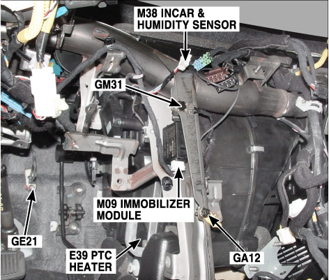

Shkol Опубликовано 4 июля, 2013 Поделиться Опубликовано 4 июля, 2013 Привет мужыки! Такая же проблема не горит ключик с машиной и не горит чек! Питание проверил все норм! Перерыл машину имо не нашол! Накачка есть! Грешу на блок управления. Вопрос где в этой машыне имо прячется? Ссылка на комментарий Поделиться на другие сайты Поделиться
Shkol Опубликовано 6 июля, 2013 Поделиться Опубликовано 6 июля, 2013 Вобщем проблема была в блоке! Но вопрос по поводу местонахожденя имо еще акатуален! Ссылка на комментарий Поделиться на другие сайты Поделиться
WolfSpirit Опубликовано 6 июля, 2013 Поделиться Опубликовано 6 июля, 2013 За щитком приборов справа под панелью. Ссылка на комментарий Поделиться на другие сайты Поделиться
Shkol Опубликовано 6 июля, 2013 Поделиться Опубликовано 6 июля, 2013 Нет его там! Ссылка на комментарий Поделиться на другие сайты Поделиться
WolfSpirit Опубликовано 8 июля, 2013 Поделиться Опубликовано 8 июля, 2013 На левом кронштейне крепления средней консоли где магнитола и клима. Ссылка на комментарий Поделиться на другие сайты Поделиться
