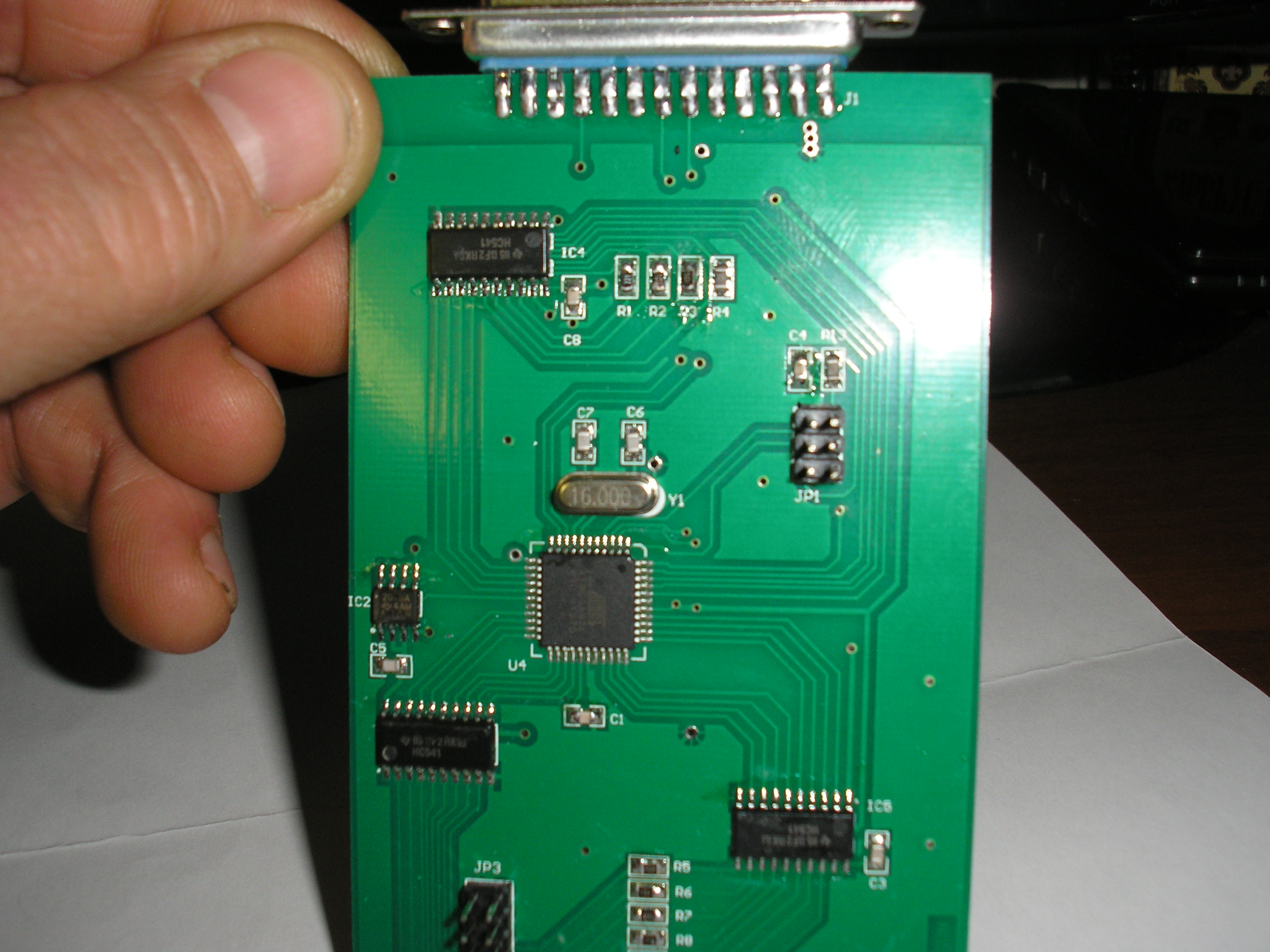

lis Опубликовано 26 ноября, 2011 Поделиться Опубликовано 26 ноября, 2011 Всем привет. У кого есть таха, посмотрите донгл NEC, кварц на какую частоту. Ссылка на комментарий Поделиться на другие сайты Поделиться
Выбор Опубликовано 27 ноября, 2011 Поделиться Опубликовано 27 ноября, 2011 Всем привет. У кого есть таха, посмотрите донгл NEC, кварц на какую частоту. 16.000. Ссылка на комментарий Поделиться на другие сайты Поделиться
lis Опубликовано 27 ноября, 2011 Поделиться Опубликовано 27 ноября, 2011 Блин, а по даташиту ATmega32L-8AU-8МГц. Ссылка на комментарий Поделиться на другие сайты Поделиться
Выбор Опубликовано 27 ноября, 2011 Поделиться Опубликовано 27 ноября, 2011 Блин, а по даташиту ATmega32L-8AU-8МГц. Могу скинуть фото если есть сомнения. Ссылка на комментарий Поделиться на другие сайты Поделиться
lis Опубликовано 27 ноября, 2011 Поделиться Опубликовано 27 ноября, 2011 Хорошо бы. Ссылка на комментарий Поделиться на другие сайты Поделиться
Выбор Опубликовано 27 ноября, 2011 Поделиться Опубликовано 27 ноября, 2011 Пожалуйста! 1 Ссылка на комментарий Поделиться на другие сайты Поделиться
lis Опубликовано 27 ноября, 2011 Поделиться Опубликовано 27 ноября, 2011 Спасибо. Вот я думаю, мож китайцы ошиблись. Ссылка на комментарий Поделиться на другие сайты Поделиться
