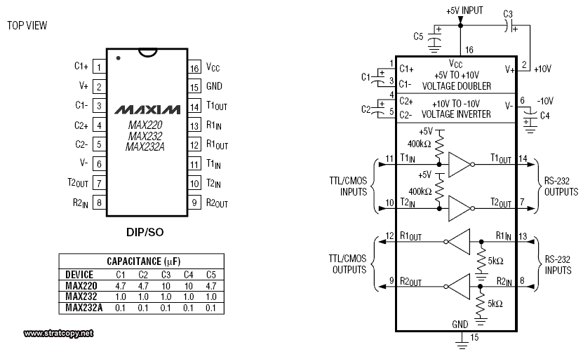

garin Опубликовано 26 октября, 2014 Поделиться Опубликовано 26 октября, 2014 Спасибо и от меня за програмку и подробное описание. После двухдневных плясок с бубном вокруг этого ЭБУ вроде удалось с помощью данной программы победить его. Схема собрана строго в соответствии с рисунком в архиве, сначала ничего не происходило, потом во время программирования решил контролькой светодиодной посмотреть идут ли импульсы с мах 232, когда подсоединил контрольку лампа пилы начала хаотично моргать, процесс пошел. по окончания процесса передернул питание и пила горит постоянно, как написано в мануле. Поехал пробовать заводить. А тебе отдельное спасибо за идею контрольки))) Только так и пошло!Кстати, работал с эмулятором Bolid, брал его, в свое время для работы с внешним прогером Мастер. И тут не подвел))) Ссылка на комментарий Поделиться на другие сайты Поделиться

Серж W168 Опубликовано 26 декабря, 2014 Поделиться Опубликовано 26 декабря, 2014 Борюсь с иммо на мегане 97г с Fenix5. Собираю схему на Max232. Не понятно с питанием данной микросхемы. Откуда подать +5в на 16 ногу(по даташиту)?? И с этого питания нужно еще подать через 1кОм резистор на 9 ногу? С эбу связь только по 22 ноге на флеши(общего + и - нет)? Схема наипростейшая, но я уже в тупике)) Ссылка на комментарий Поделиться на другие сайты Поделиться
Серж W168 Опубликовано 26 декабря, 2014 Поделиться Опубликовано 26 декабря, 2014 и конденсатор C3 точно минусом на землю садится? Ссылка на комментарий Поделиться на другие сайты Поделиться
Серж W168 Опубликовано 30 декабря, 2014 Поделиться Опубликовано 30 декабря, 2014 сам и отвечаю: сделал С3 минусом на плюс, подтяжка 9 выв микросхемы через резюк не потребовалась, прибил иммо мгновенно). Так что, возможно, схемку нужно все-же подправить(хотя именно она по многим форумам гуляет). Всех с Наступающим! Ссылка на комментарий Поделиться на другие сайты Поделиться
