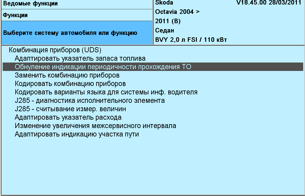

keyjoke Опубликовано 17 ноября, 2011 Поделиться Опубликовано 17 ноября, 2011 Вот скрин с Октавии 2112 года: Документ Microsoft Word.rar Что у тебя не получается сбросить? Зачем говорить о том чего нет? вот потомки удивятся этой картинке, если найдут этот форум через 100 лет :) Ссылка на комментарий Поделиться на другие сайты Поделиться
partisan Опубликовано 17 ноября, 2011 Автор Поделиться Опубликовано 17 ноября, 2011 Вопрос стоял. Может или нет. Может. Ну если так, подскажи как на октавии сбросить сервис, с помощью VAS? Ссылка на комментарий Поделиться на другие сайты Поделиться
masterok Опубликовано 17 ноября, 2011 Поделиться Опубликовано 17 ноября, 2011 Можно через Ведомый ,можно через самодиагностику , можно просто ручками на панели приборов Ссылка на комментарий Поделиться на другие сайты Поделиться
partisan Опубликовано 18 ноября, 2011 Автор Поделиться Опубликовано 18 ноября, 2011 Можно через Ведомый ,можно через самодиагностику , можно просто ручками на панели приборов Да в том то и понт , что не могу зайти в приборку, что-бы как у тебя на скрине! Ссылка на комментарий Поделиться на другие сайты Поделиться

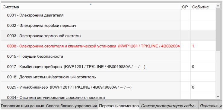

ilja172 Опубликовано 8 января, 2018 Поделиться Опубликовано 8 января, 2018 Я только что догадался, что на Audi A6 США/Канада 1998г диагностика работает не так как на европейских. Сканер Ultrascan соединяется только с комбинацией приборов (иммобилайзером) по ВАГ-овскому протоколу. Также соединяется с двигателем по протоколу ISO9141 и предупреждает, что неизвестно, есть ли совместимость с OBD2. В текущих данных пять пунктов (обороты двигателя и еще несколько). k-line с VAG-COM 3.11 соединяется только с комбинацией приборов (иммобилайзером), пишет о совместимости с OBDII (режима OBDII в программе нет). VAS5054a с ODIS предлагает подключить VAS6017 A или B. У меня нет VAS6017 (он стоит 19000руб.). Если его не подключить, то есть связь и чтение кодов ошибок четырех блоков: комбинация приборов, иммобилайзер, охранная система и климат-контроль. По схеме на европейский вариант ВСЕ блоки подсоединены к 7-му контакту разъема OBDII. В схеме из Alldata на американский вариант я ничего не могу понять что куда идет. Я раньше думал и говорил клиенту: "у вас обрыв в проводке или комбинация приборов неисправна". А теперь думаю, наверное, я неправильно диагностирую американцев. У меня нет VAS PC (и нет места на диске, чтобы ее установить) и нет VAG-COM VCDS. Как имеющимися средствами продиагностировать ABS? Может быть сделать перекроссировку контактов? Ссылка на комментарий Поделиться на другие сайты Поделиться
ilja172 Опубликовано 8 января, 2018 Поделиться Опубликовано 8 января, 2018 (изменено) Нашел в схеме из Alldata, там все то же самое - все диагностические контакты соединены вместе и с седьмым контактом DLC. Изменено 8 января, 2018 пользователем ilja172 Ссылка на комментарий Поделиться на другие сайты Поделиться
ilja172 Опубликовано 8 января, 2018 Поделиться Опубликовано 8 января, 2018 В VAS PC есть возможность диагностировать Audi США/Канада? Я начал сразу с ODIS, поэтому не знаю. Ссылка на комментарий Поделиться на другие сайты Поделиться
