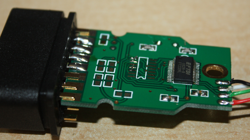

Tetris Опубликовано 4 июля, 2009 Поделиться Опубликовано 4 июля, 2009 Попробуй узнаешь! А для начала профиль заполни!!! Вот сделал фото адаптера который получил с Vag -Can comander 5 (китай) можете сказать будет ли он работать с comander VAG-k+can Ссылка на комментарий Поделиться на другие сайты Поделиться
ALEX Опубликовано 4 июля, 2009 Автор Поделиться Опубликовано 4 июля, 2009 Вот сделал фото адаптера который получил с Vag -Can comander 5 (китай) можете сказать будет ли он работать с comander VAG-k+can даже и не мечтай, думаешь зря цена у него такая, Ссылка на комментарий Поделиться на другие сайты Поделиться
Tetris Опубликовано 4 июля, 2009 Поделиться Опубликовано 4 июля, 2009 даже и не мечтай, думаешь зря цена у него такая, Как я вижу вы разбираетесь в этом деле. Может вы мне поможете. Вопрос стоит так: У меня есть VW Polo 9N 1,4l 2006 года. он полностью выгарел, и мне пришлось поменять все, кабель приборы от другой машины но 1.2l , двигатель пострадал не сильно но кабель сгорел. Вот мне и надо подружить все это хозяйство. Пина от приборной доски я естественно не знаю вот и пробу чем можно все это вытянуть. через VSDC не получается. Ссылка на комментарий Поделиться на другие сайты Поделиться
ALEX Опубликовано 4 июля, 2009 Автор Поделиться Опубликовано 4 июля, 2009 Как я вижу вы разбираетесь в этом деле. Может вы мне поможете. Вопрос стоит так: У меня есть VW Polo 9N 1,4l 2006 года. он полностью выгарел, и мне пришлось поменять все, кабель приборы от другой машины но 1.2l , двигатель пострадал не сильно но кабель сгорел. Вот мне и надо подружить все это хозяйство. Пина от приборной доски я естественно не знаю вот и пробу чем можно все это вытянуть. через VSDC не получается. новую тему делайте в соответствующем разделе. в этой сорить нельзя. Ссылка на комментарий Поделиться на другие сайты Поделиться
