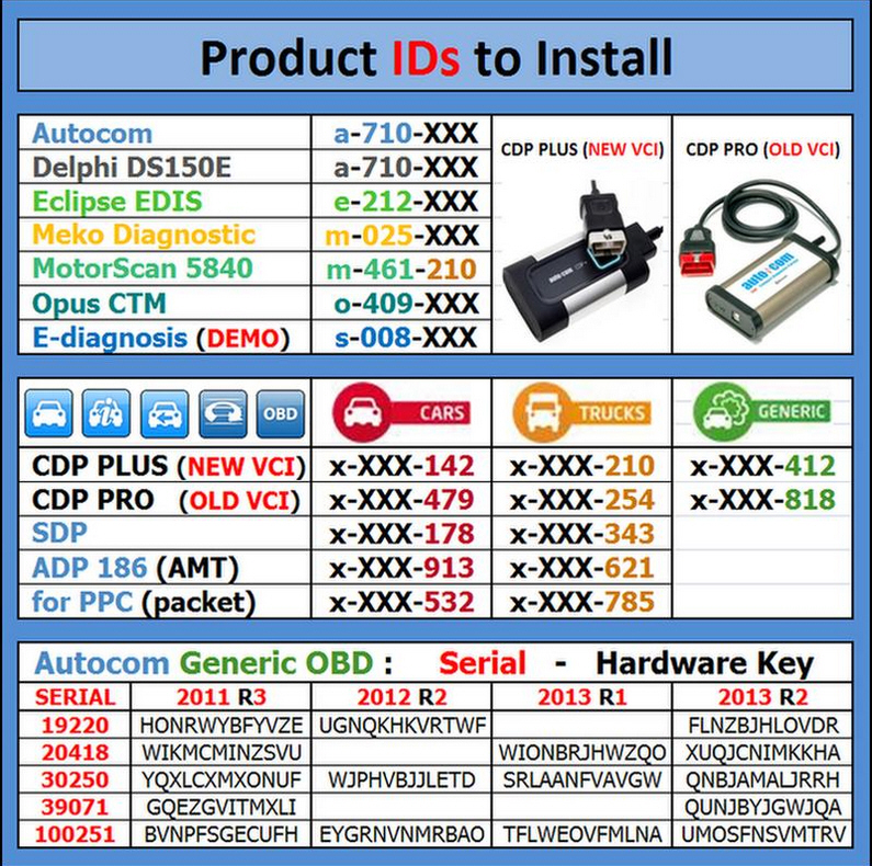

viktop973 Опубликовано 5 января, 2014 Поделиться Опубликовано 5 января, 2014 за повседневной работой не вникал в вопросы обновлений-работает прибор-справляется(не мешай ему),очень новые авто как то не попадают в руки,а уж если попали то немного опыта да и других подручных средств в общем то выручают.согласен времени уходит поболее. у меня исправно трудится автоком 2011.1 был куплен как легковой но в комплекте была и наклейка на грузовики но с другим серийником(все это время считал что китаец накосячил) как то при переустановке винды установил и грузовики,сейчас уже не помню но помоему что то по VCI- отказался автоком работать с грузовиками. тогда я обратил внимание что покрытие в грузовиках по малой комерческой технике поинтереснее. то что наш человек от китайца не отстанет- сомнений нет.пошарил по форумам нашел несколько предложений как подружить легковые и грузовики,но эти темы такие же древние как и мой автоком-вобщем обращался я туда,а в ответ тишина. собственно вопрос и здесь задаю.молодежи эти манипуляции с настройками обновлениями легче даются кто-то может помочь либо подсказать как их подружить?спасибо В зависимости от типа прибора при установке в водится анвас под что хочешь установить программу. Под CDP или под CDP+ под грузовой не встала из за не правильных кодов. Автокома не имею. нашёл много приборов разного цвета! Хочу понять в чом разница возможностей прибора в зависимости от цвета корпуса. Не зря же цвет пишут?! красный, жёлтый. голубой... Играет роль не цвет а содержание, что внутри. Ссылка на комментарий Поделиться на другие сайты Поделиться

домосед Опубликовано 6 января, 2014 Поделиться Опубликовано 6 января, 2014 (изменено) viktop973.спасибо за подсказку.сегодня установил грузовики,а так же перерыл много форумов. нашел програмки по изменению с/н,просто поменял серийник и под него нашел опять же на форумах код активации и все заработало.а писали что на одном не работает есть одно наблюдение-я нашел две прожки по замене серийников tool и sn.та которая tool пишет ключи криво,не знаю может это только у меня так. не понятно почему так никто не ответил-эту операцию реально сделал за 15 минут,а времени на поиск ушло...,ну не все же родились под компютерным столом.сори с горяча Изменено 6 января, 2014 пользователем домосед Ссылка на комментарий Поделиться на другие сайты Поделиться
viktop973 Опубликовано 7 января, 2014 Поделиться Опубликовано 7 января, 2014 viktop973.спасибо за подсказку.сегодня установил грузовики,а так же перерыл много форумов. нашел програмки по изменению с/н,просто поменял серийник и под него нашел опять же на форумах код активации и все заработало.а писали что на одном не работает есть одно наблюдение-я нашел две прожки по замене серийников tool и sn.та которая tool пишет ключи криво,не знаю может это только у меня так. не понятно почему так никто не ответил-эту операцию реально сделал за 15 минут,а времени на поиск ушло...,ну не все же родились под компютерным столом.сори с горяча У меня CDP+ у него серийник не сменишь, он зашит в процессоре. В этом плане CDP PRO удобней. Ссылка на комментарий Поделиться на другие сайты Поделиться
bps Опубликовано 7 января, 2014 Поделиться Опубликовано 7 января, 2014 У меня CDP+ у него серийник не сменишь, он зашит в процессоре. В этом плане CDP PRO удобней. У меня есть оба. Меняю серийник без проблем. Попробуй может получится. А так я с тобой согласен, как говорится в поговорке " не мешай машине ездить" . Всех с праздником Рождеством Христовым Ссылка на комментарий Поделиться на другие сайты Поделиться

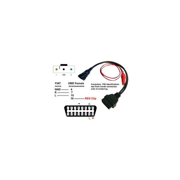

Syd Опубликовано 9 января, 2014 Поделиться Опубликовано 9 января, 2014 Фиат 3 пин. Помогите исправить косяки чинских бро. Прозвоните, пожалуйста этот переходник. В моём откровенный бред. Заранее - спасибо Ссылка на комментарий Поделиться на другие сайты Поделиться
Alexey21 Опубликовано 10 января, 2014 Поделиться Опубликовано 10 января, 2014 (изменено) Смотри ПС: Профиль поправить не плохо бы. Изменено 10 января, 2014 пользователем Alexey21 Ссылка на комментарий Поделиться на другие сайты Поделиться
Syd Опубликовано 11 января, 2014 Поделиться Опубликовано 11 января, 2014 Алексей 21, спасибо за ответ, но, к сожалению у меня недостаточно прав для скачивания Ссылка на комментарий Поделиться на другие сайты Поделиться
