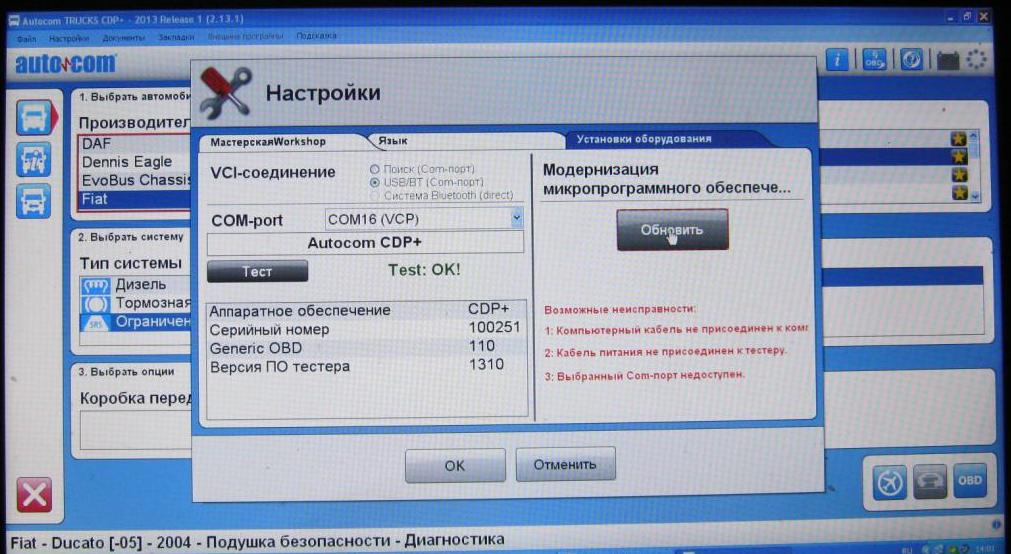

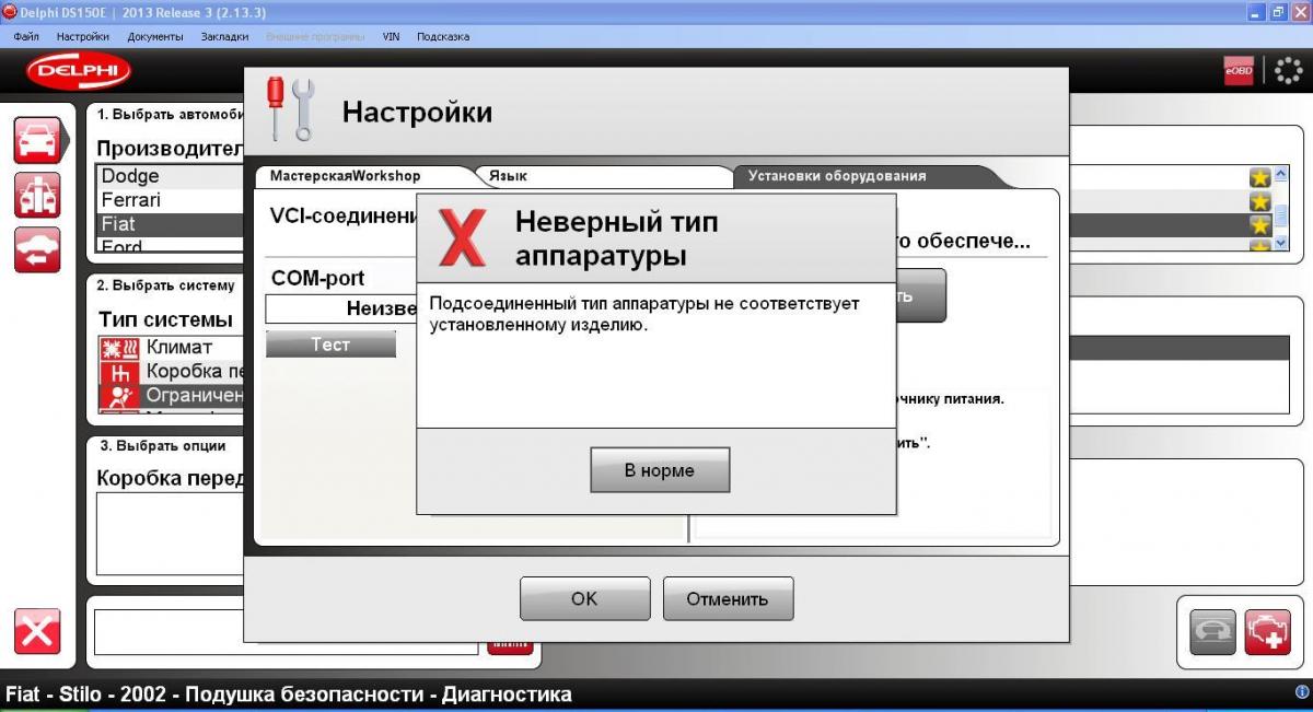

Alex64 Опубликовано 15 июля, 2015 Поделиться Опубликовано 15 июля, 2015 (изменено) Прошу помощи. Купил Автоком год назад, может побольше. Устаовили для легковых и грузовых. Смотрел пару машин, обновил для грузовых, посмотрел одну машинку. Запускал с WOW, смотрел авто. Пару дней назад запускаю с DS150E, такое окно. Запустил с CDP+, тест прошел, модернизацию прошел успешно, правда не диагностировал авто. Снес DS150E, установили заново, теперь DS150E не работает и CDP+ модернизацию не проходит. Как лечить, подскажите. Изменено 15 июля, 2015 пользователем Alex64 Ссылка на комментарий Поделиться на другие сайты Поделиться
logo33 Опубликовано 15 июля, 2015 Поделиться Опубликовано 15 июля, 2015 Внимательней при вводе серийника и типа аппаратуры-скорее всего для 5-значного ввели . Переустановите. Ссылка на комментарий Поделиться на другие сайты Поделиться
Alex64 Опубликовано 17 июля, 2015 Поделиться Опубликовано 17 июля, 2015 Ставили заново два раза. Тест проходит на обоих, но не обновляется. С Вовчиком работает. Что подскажите? Адаптер завис? Ссылка на комментарий Поделиться на другие сайты Поделиться
logo33 Опубликовано 17 июля, 2015 Поделиться Опубликовано 17 июля, 2015 Фирмваре из вовы в автоком закиньте с заменой-если они не одинаковые. Ссылка на комментарий Поделиться на другие сайты Поделиться
Alex64 Опубликовано 17 июля, 2015 Поделиться Опубликовано 17 июля, 2015 Кабы знать-то.. Может поможите. Teamviewer есть. Ссылка на комментарий Поделиться на другие сайты Поделиться
logo33 Опубликовано 17 июля, 2015 Поделиться Опубликовано 17 июля, 2015 Вов-првая мышь-расположение файла-as diagnose module-firmware-копируем и в папку firmware в автокоме с заменой. Ссылка на комментарий Поделиться на другие сайты Поделиться
Alex64 Опубликовано 19 июля, 2015 Поделиться Опубликовано 19 июля, 2015 Кто поможет поставить.. TeamViewer есть. Ссылка на комментарий Поделиться на другие сайты Поделиться
Эдикс Опубликовано 19 июля, 2015 Поделиться Опубликовано 19 июля, 2015 В 19.07.2015 в 06:00, Alex64 сказал: Кто поможет поставить.. TeamViewer есть. может поможет http://fatshop.by/blog/autocom--delphi-2014-release-2-besplatnaya-aktivatsiya Ссылка на комментарий Поделиться на другие сайты Поделиться
Alex64 Опубликовано 20 июля, 2015 Поделиться Опубликовано 20 июля, 2015 В 17.07.2015 в 12:33, logo33 сказал: Фирмваре из вовы в автоком закиньте с заменой-если они не одинаковые. Не помогло. Наверно что-то с адаптером. На другом компьютере тоже не шьется. Ссылка на комментарий Поделиться на другие сайты Поделиться
Эдикс Опубликовано 20 июля, 2015 Поделиться Опубликовано 20 июля, 2015 А тест получается проходит? Ссылка на комментарий Поделиться на другие сайты Поделиться
Alex64 Опубликовано 29 июля, 2015 Поделиться Опубликовано 29 июля, 2015 Продолжение истории. Купил новый адаптер. В комплекте диск с версией 2014.2. На ноутбуке стоит семерка и ХР. Снес все предидущие программы. Поставил на ХР, тест проходит, программа не обновляется. Поставил на семерку, тест проходит, адаптер обновляется. Старый адаптер подключил, тоже обновился. Есть еще стационарный комп. На тоже стояли эти программы. Снес все, установил Delphi, тест проходит, обновления нет. Что это может быть? Может я случайно нажал да, когда появляется окно: Обновить прямо сейчас? Может какую программу удалил случайно, которая нужна для работы Delphi.. Ссылка на комментарий Поделиться на другие сайты Поделиться

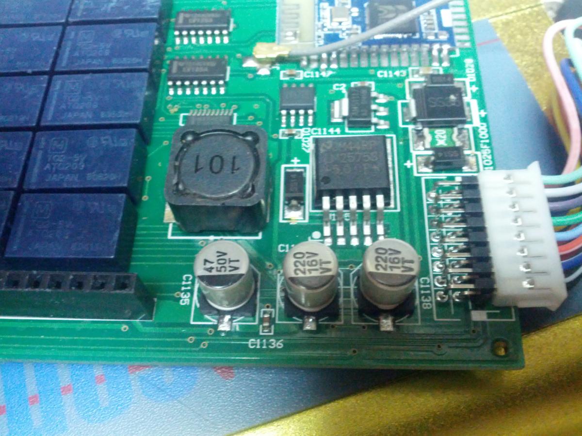

Выбор Опубликовано 1 августа, 2015 Поделиться Опубликовано 1 августа, 2015 Добрый вечер. Есть ли у кого-нибудь открытый двухплатный Autocom? Обнаружил сгоревший элемент С1135, фото прилагаю. На работоспособности никак не отражается, просто учуял запах и открыл. Заранее благодарен. Ссылка на комментарий Поделиться на другие сайты Поделиться
kve111 Опубликовано 1 августа, 2015 Поделиться Опубликовано 1 августа, 2015 В 01.08.2015 в 14:47, Выбор сказал: Добрый вечер. Есть ли у кого-нибудь открытый двухплатный Autocom? Обнаружил сгоревший элемент С1135, фото прилагаю. На работоспособности никак не отражается, просто учуял запах и открыл.P1010316.JPG Заранее благодарен. Добрый час. У меня стоит другого типа " чёрный" 47-35L A8 Ссылка на комментарий Поделиться на другие сайты Поделиться
rostov Опубликовано 1 августа, 2015 Поделиться Опубликовано 1 августа, 2015 Открытого нет,но если очень надо . Ссылка на комментарий Поделиться на другие сайты Поделиться
Выбор Опубликовано 1 августа, 2015 Поделиться Опубликовано 1 августа, 2015 В 01.08.2015 в 15:06, rostov сказал: Открытого нет,но если очень надо . Электролит 47 мкф, 50 вольт. Большое человеческое! Ссылка на комментарий Поделиться на другие сайты Поделиться
