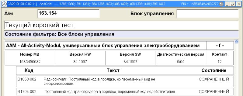

rr892 Опубликовано 16 ноября, 2011 Поделиться Опубликовано 16 ноября, 2011 Доброе время суток всем. МВ W163 98г.в., ключ выкидушка, родной, при попытке запуска на посаженом АКБ потерял синхронизацию, двигатель не запускается, скрин с ошибками прилагаю! Второй ключ работает нормально. Вопрос: можно ли СТАРом(китайским) привязать ключ, или это лечится другими методами? HHTWIN на английском, перевод получается очень печальный. В связи с этим прошу ваших рекомендаций, направьте на путь истинный! P.S. Со СТАРом общаюсь недавно, извиняйте, если задаю глупые вопросы Ссылка на комментарий Поделиться на другие сайты Поделиться
danchik Опубликовано 17 ноября, 2011 Поделиться Опубликовано 17 ноября, 2011 СМОТРИ В ЕЗС - ТАМ ДОЛЖНО БЫТЬ КАКОЕ-ТО МЕНЮ А ВООБЩЕ ПРОРАБОТАЙ ОШИБОЧКИ Ссылка на комментарий Поделиться на другие сайты Поделиться
mercedes Опубликовано 17 ноября, 2011 Поделиться Опубликовано 17 ноября, 2011 В 163 кузове этого года EZS нету там есть блок AAM в нем лежат ключи. Стар тебе тут не поможет надо делать новый чип или править старый в дампе блока. Ссылка на комментарий Поделиться на другие сайты Поделиться
rr892 Опубликовано 17 ноября, 2011 Автор Поделиться Опубликовано 17 ноября, 2011 В 17.11.2011 в 21:14, mercedes сказал: надо делать новый чип или править старый в дампе блока. Речь идет о 68HC705X32? Ссылка на комментарий Поделиться на другие сайты Поделиться
mercedes Опубликовано 17 ноября, 2011 Поделиться Опубликовано 17 ноября, 2011 да именно о нём. Ссылка на комментарий Поделиться на другие сайты Поделиться
rr892 Опубликовано 1 декабря, 2011 Автор Поделиться Опубликовано 1 декабря, 2011 В 17.11.2011 в 21:14, mercedes сказал: делать новый чип или править старый в дампе блока. дамп прочитал, возник вопрос: каким образом вычислить злодея? это делается при помощи какой то проги, или достаточно знать адрес и прописать туда определенную команду чтобы иммо увидел ключ? ЕЕР01.zipПолучение информации... Ссылка на комментарий Поделиться на другие сайты Поделиться
