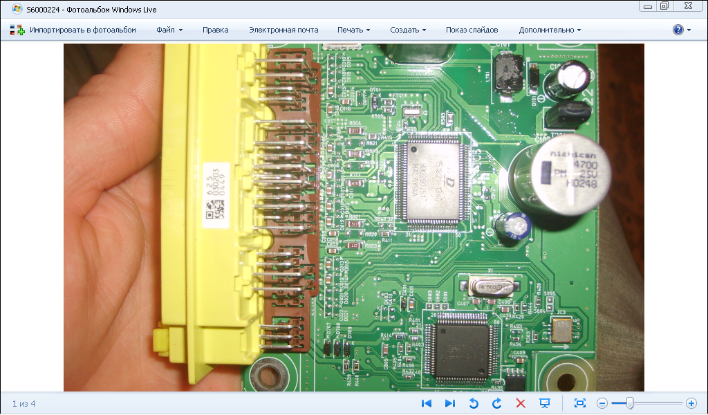

martynvi Опубликовано 5 декабря, 2011 Автор Поделиться Опубликовано 5 декабря, 2011 Всем доброго времени суток! Освежу темку... набираем камней, тапок, помидоров ну короче чем можно закидать будет куча глупых вопросов..... что было сделано со времени моего предыдущего поста - приобретён новый программатор Wizard Prog 77 usb и адаптер под soic8.... в результате изучения этого сайта выяснил что s220 ничто иное как 93с56.... или я не прав? мне нужно определится с выбором производителя микросхемы, в меню выбора в программе она заявлена почти у всех.... или это не имеет принципиального значения? ещё вопросец. чем грозит неверный выбор микрухи? что может случится с дампом при некорректном считывании? заранее всем благодарен!!! блин мозг пухнет от такого колличества информации и вопросов..... 1 Ссылка на комментарий Поделиться на другие сайты Поделиться
martynvi Опубликовано 5 декабря, 2011 Автор Поделиться Опубликовано 5 декабря, 2011 (изменено) вот... Изменено 5 декабря, 2011 пользователем piskavkaske Ссылка на комментарий Поделиться на другие сайты Поделиться
emz Опубликовано 5 декабря, 2011 Поделиться Опубликовано 5 декабря, 2011 всё правильно память здесь 93с56 (s220) и читать её здесь нужно будет в формате 16bit. выбирать конечно же лучше по производителю, но можно особо не заморачиваться... если опыта нет, то лучше сначала потренироваться на чёмнибудь...читать, сохранять, править, писать... главное сохранять))) чтобы не похерить то ,что есть.... ..в данном случае при неправильном подключении и чтении дамп может слететь и можно получить пустую память, у меня как раз с s220 ТАКОЕ ОДНАЖДЫ СЛУЧАЛОСЬ... так что нужно быть поосторожнее. ...ну и даже при плохом раскладе...дампик на этот блок в сети найти можно, да и парни, если что помогут... так что ...пробуй...и всё получится. Ссылка на комментарий Поделиться на другие сайты Поделиться
martynvi Опубликовано 5 декабря, 2011 Автор Поделиться Опубликовано 5 декабря, 2011 (изменено) emz спасибо огромное за пояснения так и делаю, на работе гора старых сигналок и эбу неисправных, вот с них то дёргаю ипромки и читаю.... пытаюсь понять что к чему завтра постараюсь прочитать дампик и выложить... :AllSmail (46): Изменено 5 декабря, 2011 пользователем piskavkaske Ссылка на комментарий Поделиться на другие сайты Поделиться
martynvi Опубликовано 6 декабря, 2011 Автор Поделиться Опубликовано 6 декабря, 2011 всем утро доброе,!!! дамп прочитан. выкладываю с крашем как и обещал.... просьба к гуру проконтролировать не криво ли прочитал? если всё нормально буду пробовать тереть, о результатах обязательно отпишусь... daihatsu cuore 89170-B2040_crush.rar Ссылка на комментарий Поделиться на другие сайты Поделиться
martynvi Опубликовано 6 декабря, 2011 Автор Поделиться Опубликовано 6 декабря, 2011 (изменено) вобщем где краш не разобрался... но помоему накосячил или не накосячил, короче я сам не понял... так как считанный дампик я сохранил, то решил стереть микруху, стёр, пишу по новой.... но программа ругается на ошибку при сверке буфера и микрухи, что записалось на микруху прилагаю ниже..... ради эксперимента устанавливаю eeprom в блок и подключаю его к машине.... естественно лампочка уже не моргает а просто горит.... подключаю сканер, смотрю ошибки, номера не помню чушь какаято но одна была внутренняя ошибка блока, стираю , лампа гаснет, и при последующем включении зажигания тухнет как надо :AllSmail (25): .... ошибок нет , всё в порядке..... куда делся краш????? ничего не понимаю.... щас попробую по новой прочитать микруху..... вот что записалось на микруху в процессе неудачной записи..... Изменено 6 декабря, 2011 пользователем piskavkaske Ссылка на комментарий Поделиться на другие сайты Поделиться
