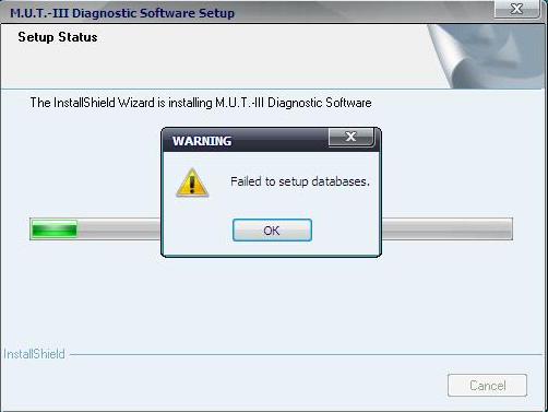

Пытаюсь установить мут-3 на чистую WinХР-sp3, ноутбук Dell-D630, антивируса нет, фламеворк установлен, .. установка обрывается на одном и том же месте, пробовал на разных версиях. Или база данных должна устанавливатся отдельно? Кто подскажет - что я делаю не так?
Установил другую винду, и установка пошла норм.....
