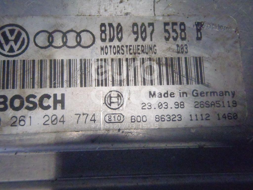

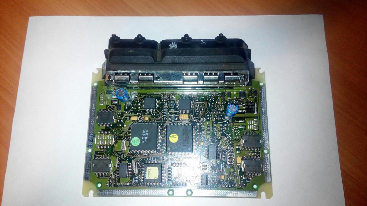

Mems Опубликовано 17 мая, 2017 Поделиться Опубликовано 17 мая, 2017 Здравствуйте ! Подскажите схему подключения для этого блока МE7.5VAG в буте для ктаг , в хелпе нет такого по фото , платы отличаются . VW Пасат 1.8 1998 г ,ADR Ссылка на комментарий Поделиться на другие сайты Поделиться
052 Опубликовано 17 мая, 2017 Поделиться Опубликовано 17 мая, 2017 (изменено) В 17.05.2017 в 17:29, Mems сказал: Здравствуйте ! Подскажите схему подключения для этого блока МE7.5VAG в буте для ктаг , в хелпе нет такого по фото , платы отличаются . VW Пасат 1.8 1998 г ,ADR Привет. Это не ме7.5 , а м3.2. Там флэш надо сдувать и в прогер. Только непонятно , на кой это надо. Изменено 17 мая, 2017 пользователем 052 Ссылка на комментарий Поделиться на другие сайты Поделиться
