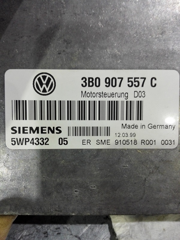

Всем привет.
Может кто на евро 2 перевести авто VW пассат B5 1999 года?
Моторный Simos 2  флеш  AM27C010.
Спасибо.
5WP4332 05 3B0 907 557 C.BINПолучение информации...

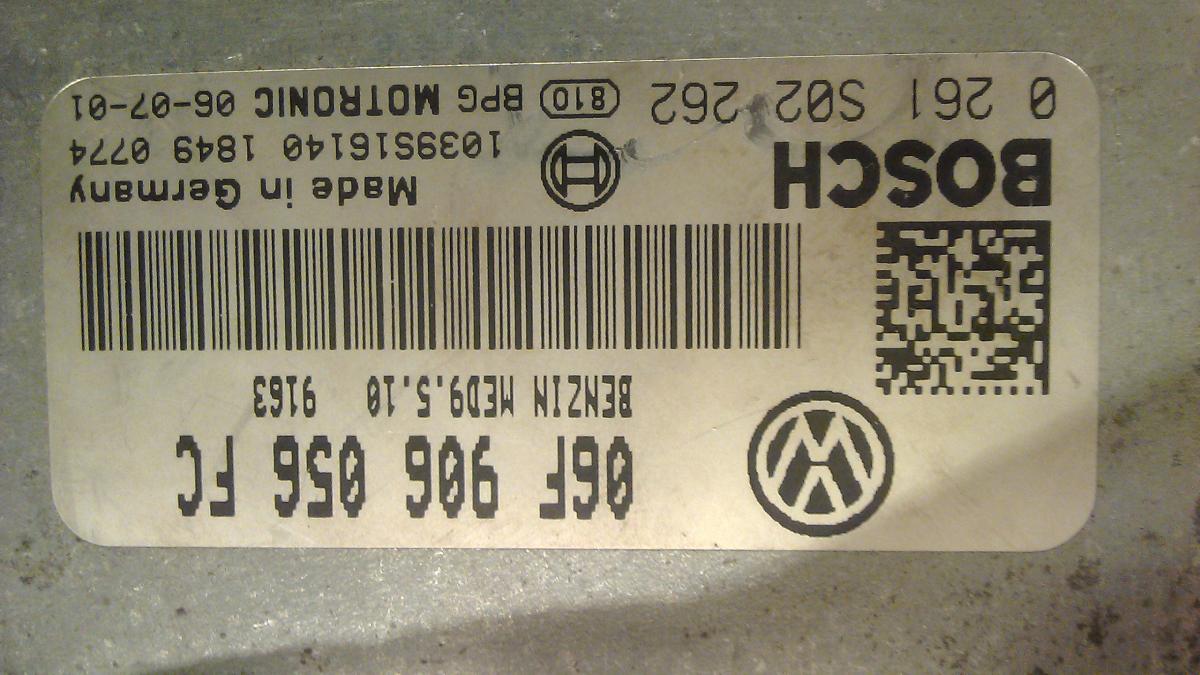

Добрый вечер .Есть ли у кого сток VW B6 2.0fsi  BVY   блок MED9.5.10   06F906056FC
Если есть E2,EGR off - буду очень благодарен )
