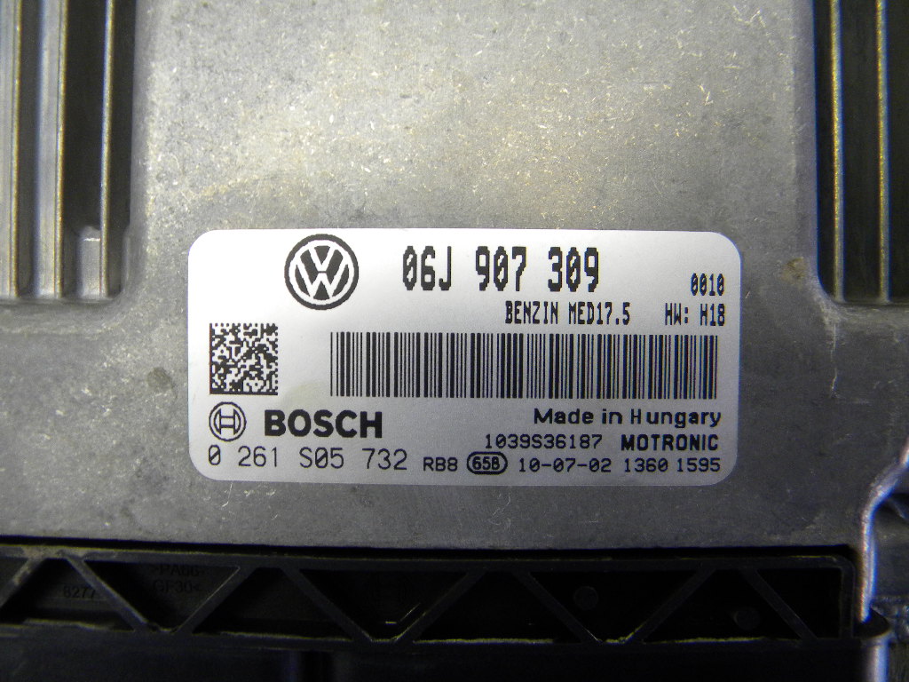

kossiopey Опубликовано 21 апреля, 2012 Поделиться Опубликовано 21 апреля, 2012 (изменено) PASSAT CC 2010 FSI 1,8 152 MED17.5 FULL (DSG-7) PASSAT CC_FULL_TRICORE_1766_All.rar Изменено 21 апреля, 2012 пользователем kossiopey Ссылка на комментарий Поделиться на другие сайты Поделиться
