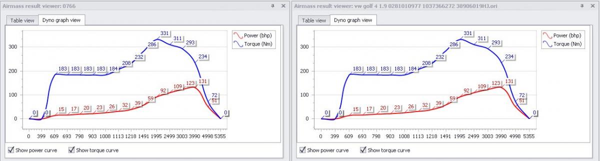

xrayman Опубликовано 31 марта, 2014 Поделиться Опубликовано 31 марта, 2014 (изменено) В 31.03.2014 в 13:55, golf4motion сказал: Доброго времени суток. Подскажите такой вопрос, у меня гольф 4 1.9TDI ASZ 96kw мотор, если я скину вам прошивку вы сможите сказать она сток или уже тюненая? Машина купил в Германии, тут с ней нито не мутил ничего. Спасибо. Здравствуй . Чем вычитывал ? Это не оригинальный дамп . Оригинал выкладываю . vw golf 4 1.9 0281010977 1037366272 38906019HJ.rarПолучение информации... Изменено 31 марта, 2014 пользователем xrayman Ссылка на комментарий Поделиться на другие сайты Поделиться
052 Опубликовано 31 марта, 2014 Поделиться Опубликовано 31 марта, 2014 В 31.03.2014 в 13:55, golf4motion сказал: Доброго времени суток. Подскажите такой вопрос, у меня гольф 4 1.9TDI ASZ 96kw мотор, если я скину вам прошивку вы сможите сказать она сток или уже тюненая? Машина купил в Германии, тут с ней нито не мутил ничего. Спасибо. Это сток Ссылка на комментарий Поделиться на другие сайты Поделиться
xrayman Опубликовано 31 марта, 2014 Поделиться Опубликовано 31 марта, 2014 В 31.03.2014 в 17:41, xrayman сказал: Здравствуй . Чем вычитывал ? Это не оригинальный дамп . Оригинал выкладываю . В общем-то да ... твой тоже оригинал . Сразу не посмотрел в чем разница . Ссылка на комментарий Поделиться на другие сайты Поделиться
052 Опубликовано 31 марта, 2014 Поделиться Опубликовано 31 марта, 2014 В 31.03.2014 в 17:57, xrayman сказал: В общем-то да ... твой тоже оригинал . Сразу не посмотрел в чем разница . Там компаратором отличий уйма, но в основе, лимитеры не тронуты. Буст таргет тоже Ссылка на комментарий Поделиться на другие сайты Поделиться
golf4motion Опубликовано 31 марта, 2014 Поделиться Опубликовано 31 марта, 2014 (изменено) Всем спасибо огромное. а к кому конктрено из вас можно обратиться по поводу чипа на гольфа? Просто мне не понятно почему в VAG коме крутящий стоит 388Нм , а должен быть 310. Изменено 31 марта, 2014 пользователем golf4motion Ссылка на комментарий Поделиться на другие сайты Поделиться
xrayman Опубликовано 31 марта, 2014 Поделиться Опубликовано 31 марта, 2014 В 31.03.2014 в 18:28, golf4motion сказал: Всем спасибо огромное. а к кому конктрено из вас можно обратиться по поводу чипа на гольфа? Просто мне не понятно почему в VAG коме крутящий стоит 388Нм , а должен быть 310. К кому хочешь . Пиши в личку . Ссылка на комментарий Поделиться на другие сайты Поделиться
052 Опубликовано 31 марта, 2014 Поделиться Опубликовано 31 марта, 2014 В 31.03.2014 в 18:28, golf4motion сказал: Просто мне не понятно почему в VAG коме крутящий стоит 388Нм , а должен быть 310. Странно, перфоманс не даёт отличия от стока Ссылка на комментарий Поделиться на другие сайты Поделиться
golf4motion Опубликовано 31 марта, 2014 Поделиться Опубликовано 31 марта, 2014 (изменено) Извиняюсь что не по теме, но я не могу вам отправить В ЛС сообщение. Пишет пользователь больше не может получать сообщения. В 31.03.2014 в 18:29, xrayman сказал: К кому хочешь . Пиши в личку . Захожу в ваг ком, и в 031 группе крутящий момент 388. Проверил 15 гольфов с разными движками, у всех вообще прочерки. У меня 388 пишет. Изменено 31 марта, 2014 пользователем golf4motion Ссылка на комментарий Поделиться на другие сайты Поделиться
