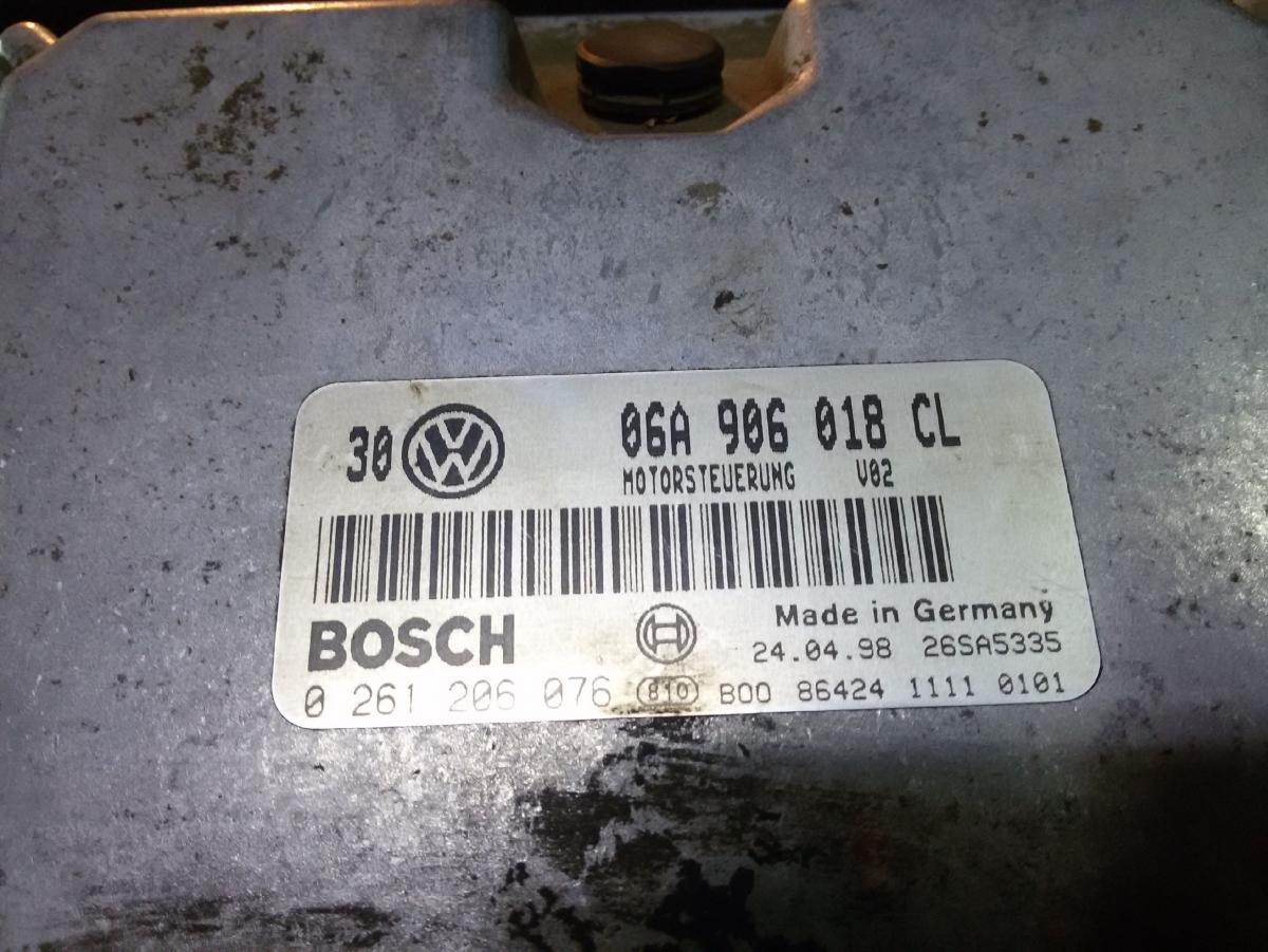

Jeka87_09 Опубликовано 6 января, 2015 Поделиться Опубликовано 6 января, 2015 (изменено) хочу протюнить свое авто VW GOLF4 двс 1,8 20V нужна помощь. Делать буду сам нужны только подсказки естественно не бесплатно. Пишите в личку Изменено 6 января, 2015 пользователем Jeka87_09 Ссылка на комментарий Поделиться на другие сайты Поделиться
JohnFirst Опубликовано 6 января, 2015 Поделиться Опубликовано 6 января, 2015 Блок bosch me7.5 ? Ссылка на комментарий Поделиться на другие сайты Поделиться
Jeka87_09 Опубликовано 6 января, 2015 Поделиться Опубликовано 6 января, 2015 пока не могу разобраться с эбу Ссылка на комментарий Поделиться на другие сайты Поделиться
uskorritel Опубликовано 6 января, 2015 Поделиться Опубликовано 6 января, 2015 В 06.01.2015 в 16:12, Jeka87_09 сказал: пока не могу разобраться с эбу ме7 это, но там снимать надо микруху plcc44 корпус и переписывать её. Ссылка на комментарий Поделиться на другие сайты Поделиться
Jeka87_09 Опубликовано 6 января, 2015 Поделиться Опубликовано 6 января, 2015 (изменено) А через К-линию нельзя? Изменено 6 января, 2015 пользователем Jeka87_09 Ссылка на комментарий Поделиться на другие сайты Поделиться
uskorritel Опубликовано 6 января, 2015 Поделиться Опубликовано 6 января, 2015 нет, к сожалению. там микруха одноразовая, нужно другую ставить, купить ее почти не реально ... но одно могу сказать, что чип этого мотора дает настолько минимальный эффект, что даже не стоит этой заморочки... нужны микруха, программатор типа чиппрог, переходник с дипа на плсиси, так что проще забить. Ссылка на комментарий Поделиться на другие сайты Поделиться
Jeka87_09 Опубликовано 6 января, 2015 Поделиться Опубликовано 6 января, 2015 Спасибо Ссылка на комментарий Поделиться на другие сайты Поделиться
dimas_71 Опубликовано 7 января, 2015 Поделиться Опубликовано 7 января, 2015 В 06.01.2015 в 16:12, Jeka87_09 сказал: пока не могу разобраться с эбу на Вашем фото блок М3.8.5 , а не МЕ7 как написал uskorritel и что бы не гадать - откройте блок, сделайте фото и выложите сюда. Ссылка на комментарий Поделиться на другие сайты Поделиться
