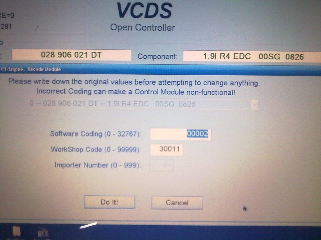

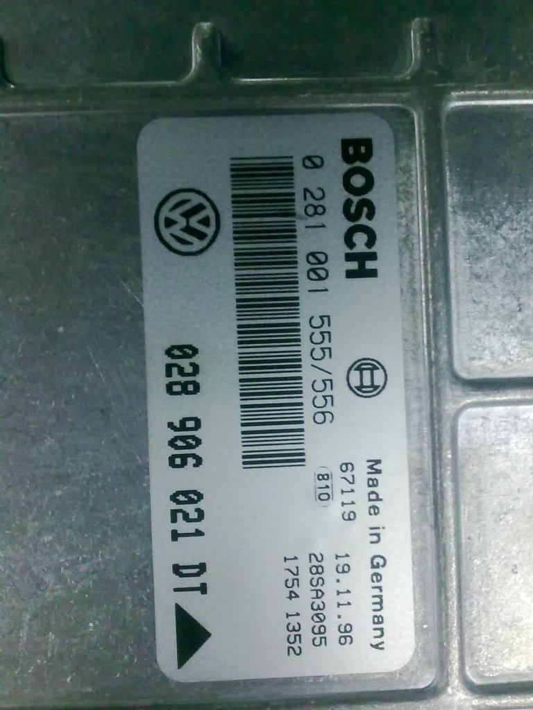

D!agnost Опубликовано 19 августа, 2011 Поделиться Опубликовано 19 августа, 2011 Всем добрый день. Ребята подскажите чем можно прочитать блок двигателя passat 1.9tdi AFN 81кВт 1997г. Ссылка на комментарий Поделиться на другие сайты Поделиться
Gintarasgt Опубликовано 19 августа, 2011 Поделиться Опубликовано 19 августа, 2011 В 19.08.2011 в 07:35, D!agnost сказал: Всем добрый день. Ребята подскажите чем можно прочитать блок двигателя passat 1.9tdi AFN 81кВт 1997г. Nicem nepracitaes, vnutri dva OPT 27C020 eproma, ix mozna menjat na 29F010 Ссылка на комментарий Поделиться на другие сайты Поделиться
D!agnost Опубликовано 19 августа, 2011 Поделиться Опубликовано 19 августа, 2011 Заменить можно без каких либо переделок? Есть ли хорошая обкатанная прошивка на этот блок? (очень хочется поднять мощность двигателя) Спасибо! Ссылка на комментарий Поделиться на другие сайты Поделиться
Gintarasgt Опубликовано 19 августа, 2011 Поделиться Опубликовано 19 августа, 2011 В 19.08.2011 в 08:27, D!agnost сказал: Заменить можно без каких либо переделок? Есть ли хорошая обкатанная прошивка на этот блок? (очень хочется поднять мощность двигателя) Спасибо! Zamejaetsa prosto, oni v odinakovom korpuse tolko 29F010 ne eprom a flash, j i zamenil uze neznaju skolko, rabotaet 100% proshivka konecno est Ссылка на комментарий Поделиться на другие сайты Поделиться
D!agnost Опубликовано 19 августа, 2011 Поделиться Опубликовано 19 августа, 2011 В 19.08.2011 в 08:40, Gintarasgt сказал: Zamejaetsa prosto, oni v odinakovom korpuse tolko 29F010 ne eprom a flash, j i zamenil uze neznaju skolko, rabotaet 100% proshivka konecno est Дружище буду очень благодарен если поделишься Ссылка на комментарий Поделиться на другие сайты Поделиться
Gintarasgt Опубликовано 19 августа, 2011 Поделиться Опубликовано 19 августа, 2011 В 19.08.2011 в 08:50, D!agnost сказал: Дружище буду очень благодарен если поделишься Kakaja transmisija, auto, 4X4 ili prostaja? patamu cto ECU u tebja universalnij (3 kodinga) ja sdelaju tolka tot set katori nuzen tolka dlje etava auto ;) Ссылка на комментарий Поделиться на другие сайты Поделиться
D!agnost Опубликовано 19 августа, 2011 Поделиться Опубликовано 19 августа, 2011 В 19.08.2011 в 08:58, Gintarasgt сказал: Kakaja transmisija, auto, 4X4 ili prostaja? patamu cto ECU u tebja universalnij (3 kodinga) ja sdelaju tolka tot set katori nuzen tolka dlje etava auto ;) КПП механика. передний привод. Ссылка на комментарий Поделиться на другие сайты Поделиться
Gintarasgt Опубликовано 19 августа, 2011 Поделиться Опубликовано 19 августа, 2011 В 19.08.2011 в 09:15, D!agnost сказал: КПП механика. передний привод. dai email Ссылка на комментарий Поделиться на другие сайты Поделиться
D!agnost Опубликовано 19 августа, 2011 Поделиться Опубликовано 19 августа, 2011 alexei.dehtyarev@audi-krasnodar.ru Ссылка на комментарий Поделиться на другие сайты Поделиться
D!agnost Опубликовано 19 августа, 2011 Поделиться Опубликовано 19 августа, 2011 В 19.08.2011 в 09:20, Gintarasgt сказал: dai email ничего нет. вот ещё: alexplatinum@mail.ru Ссылка на комментарий Поделиться на другие сайты Поделиться
Gintarasgt Опубликовано 19 августа, 2011 Поделиться Опубликовано 19 августа, 2011 В 19.08.2011 в 10:15, D!agnost сказал: ничего нет. вот ещё: alexplatinum@mail.ru uze est :) Ссылка на комментарий Поделиться на другие сайты Поделиться
D!agnost Опубликовано 19 августа, 2011 Поделиться Опубликовано 19 августа, 2011 В 19.08.2011 в 09:20, Gintarasgt сказал: dai email Спасибо большое! :post-6: Как перепаяю микросхемы буду пробовать. Ссылка на комментарий Поделиться на другие сайты Поделиться
