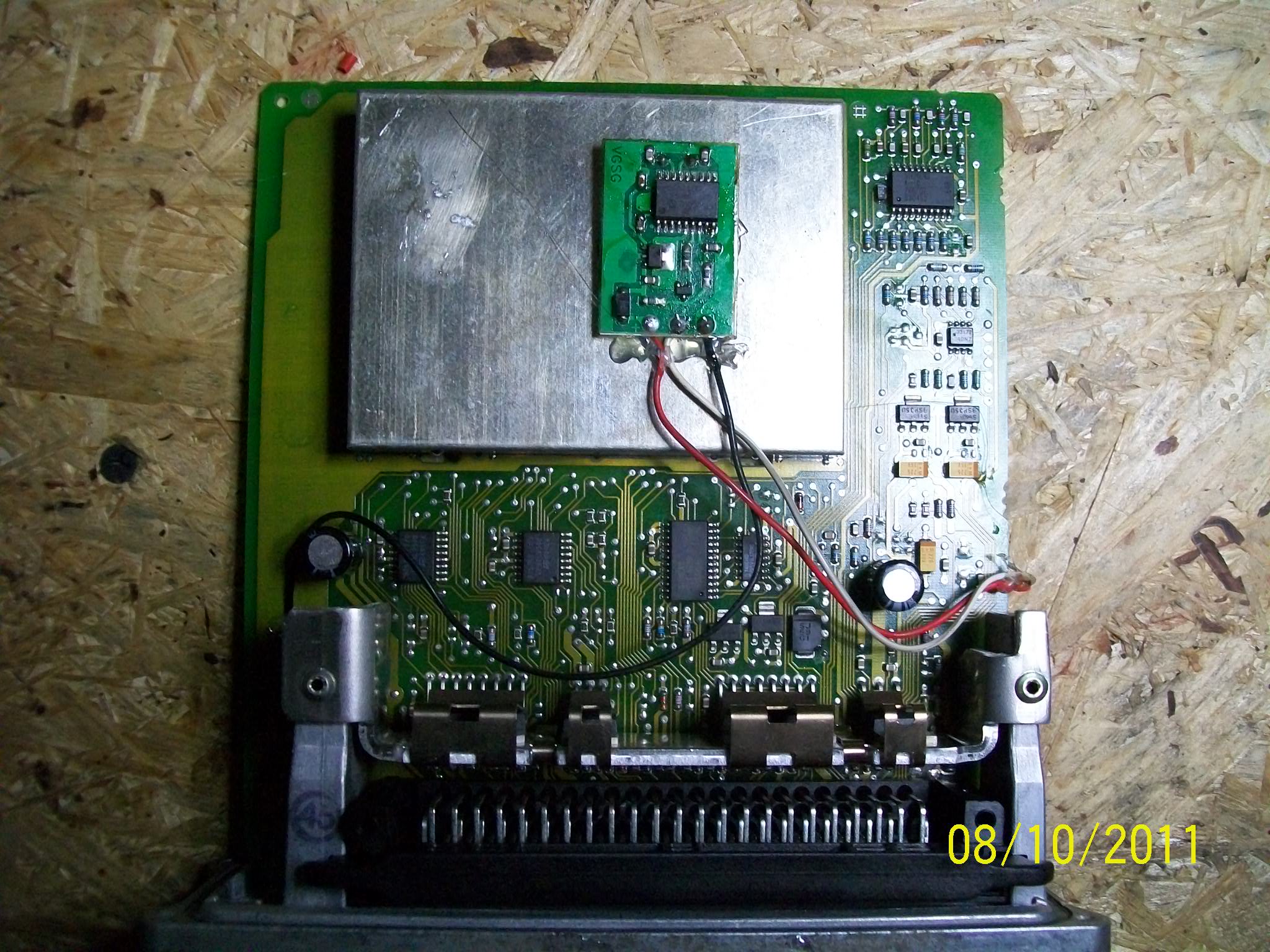

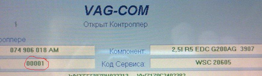

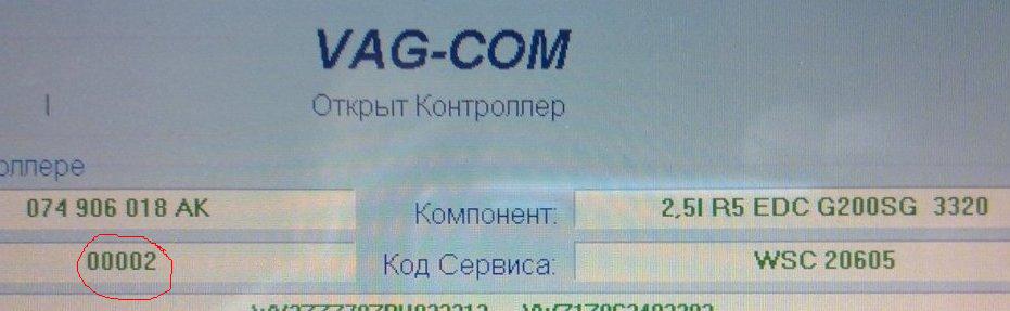

SINGAPUR Опубликовано 12 ноября, 2011 Поделиться Опубликовано 12 ноября, 2011 (изменено) Привет народ!!! расскажу вкратце свою печальную историю....... transporter t4 2002г.в. 2.5tdi EDC15VM+ 102коня начал глючить эбу выкидывал ошибку по датчику угла опережения зажигания (датчик меняли провода звонили все о.к.) соответственно двигатель работал как трактор!!! было решено поменять эбу но как водится полной копии ненашлось --- родной 074906018AM 0281010458 (102коня) , а куплен 074906018AK 0281010462 (82коня) плюс машина на автомате а куплен с кодировкой "без" все дампы сливались к+каном.(в галлетто не нашел такого мотора) C иммо проблем не возникло, мотор тоже стал работать как надо, вот только не получилось провести адаптацию под автомат и мощности естественно маловато решил залить флеш со 102 сильного блока и при загрузке села батарея в буке никто не ожидал что к+кан так долго пишет и что пишет известно только ему Когда отошел от шока убедившись в отсутствии связи с эбу через vag-com побежал перепаивать местами 29f400 но в ответ тишина!!!!! мотор НЕ заводится! А ТЕПЕРЬ ВОПРОС К ЗНАТОКАМ !!?? при помощи willema залив то что слил k+kan, заведу ли я мотор и какой выход по поднятию мощности? поправить 82ух сильную прошивку (в чем я кстати полный ноль ) или??? и если получится оживить купленный блок, как привязать автомат 02 не меняется на 01?? Заранее благодарю всех откликнувшихся!!! P.S. файлы слитые k+kan прилагаю 074906018AK 0281010462 (82коня).rar 074906018AM 0281010458 (102коня).rar Изменено 12 ноября, 2011 пользователем SINGAPUR Ссылка на комментарий Поделиться на другие сайты Поделиться
kalina Опубликовано 13 ноября, 2011 Поделиться Опубликовано 13 ноября, 2011 (изменено) Что то ты не то посливал. Вот родная прошивка. То что слил бред полный.Как можно слить один метр прошивки из микросхемы объемом в два раза меньше? VW T4 2.5TDI AJT 88.0PS 074906018AK 0281010462 362446.zip Изменено 13 ноября, 2011 пользователем kalina Ссылка на комментарий Поделиться на другие сайты Поделиться
