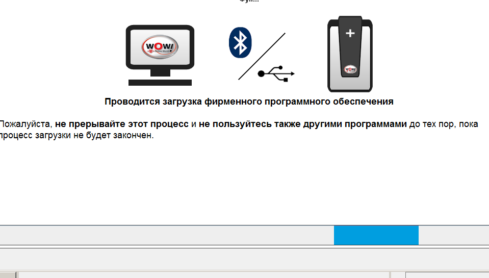

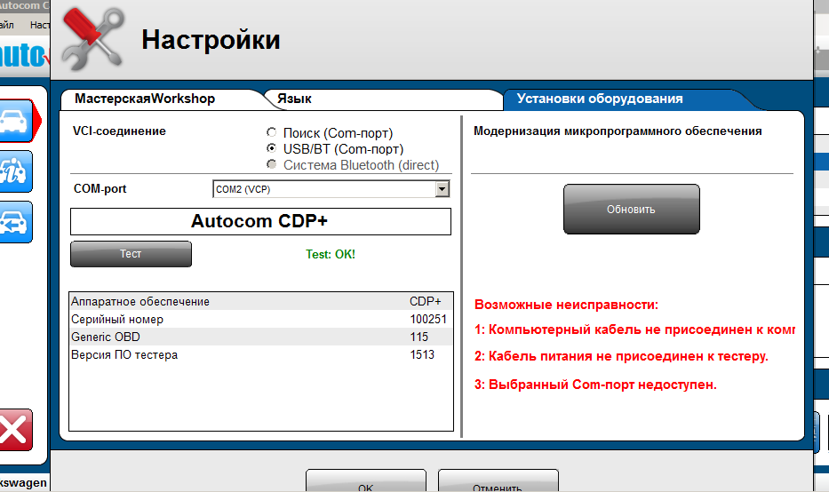

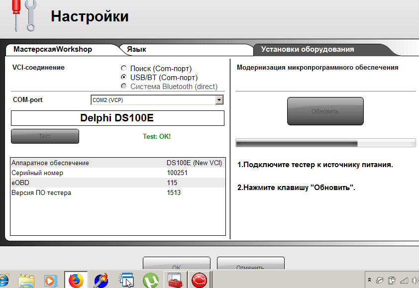

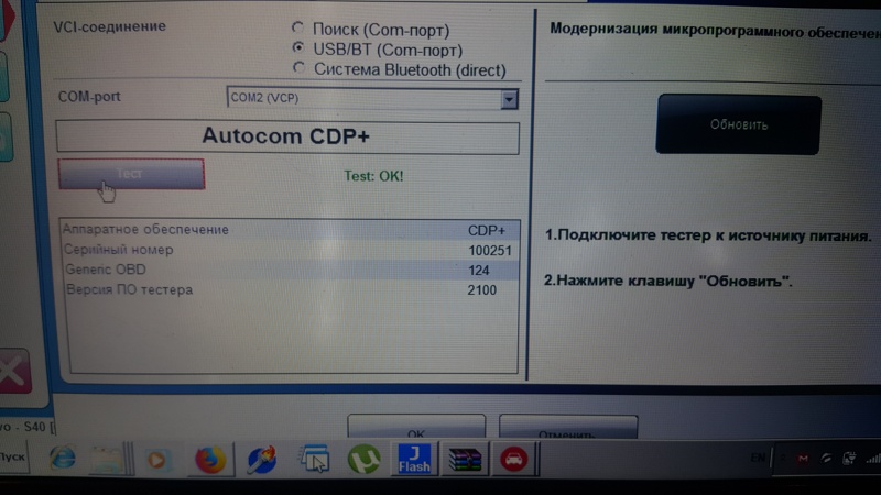

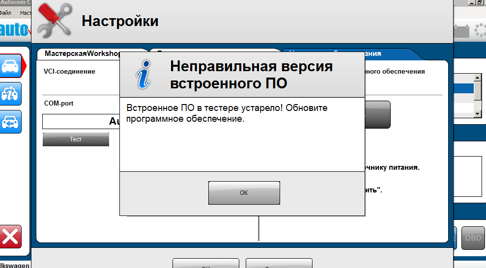

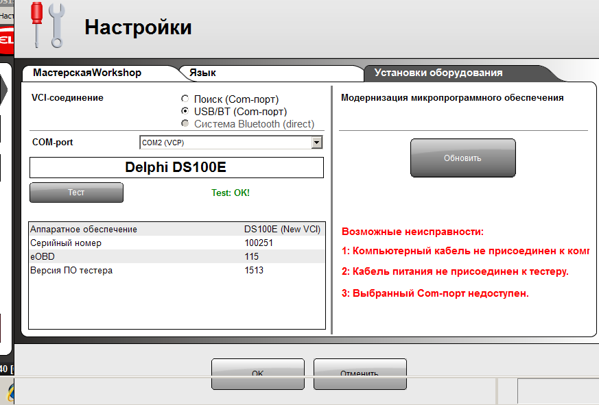

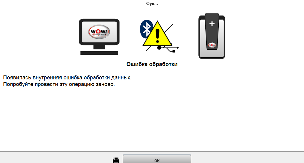

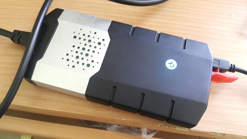

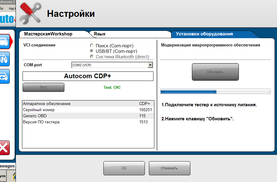

shatei Опубликовано 26 марта, 2019 Поделиться Опубликовано 26 марта, 2019 Добрый день коллеги. Вот и до меня добрался китайский автоком.Принесли со словами нифига не работает с нашим автопромом, решил помочь,но сам окончательно запутался. установил прогу которая шла с прибором ,это 2013R3 FW1513 SN\100251. Delphi DS100E со всеми другими скачанными с сети прогами ругается на неправильное ПО Менять FW1513 на другой нивкакую не захотел не из какой программы 2014R1,2014R3,2015R1 подменивал файлы в папке firmware, менял саму папку... пробовал ставить wow но что то пошло не так ,да и подустал ... как я понял из всего перелопаченного материала ,последний рабочий релиз для китайца это 2014R3, все что позже это красивые картинки и не работающие вкладки... Теперь сам вопрос - как перепрошить fw на этом чуде? чтобы заработала версия 2014R3 где есть вазы,уазы,газели и прочий нашпром. Прошу прощения за столь большой пост,хотелось максимально изложить что делал и избежать лишних вопросов сам прибор Ссылка на комментарий Поделиться на другие сайты Поделиться
236790 Опубликовано 26 марта, 2019 Поделиться Опубликовано 26 марта, 2019 Всегда при установке нового релиза,обновил микропрограмму и начал работать.В чём сложность?Прибор 2 платы видимо? Ссылка на комментарий Поделиться на другие сайты Поделиться
shatei Опубликовано 26 марта, 2019 Поделиться Опубликовано 26 марта, 2019 Всегда при установке нового релиза,обновил микропрограмму и начал работать.В чём сложность?Прибор 2 платы видимо? видимо вы плохо читали мой пост. сложность именно в обновлении микропрограммы Ссылка на комментарий Поделиться на другие сайты Поделиться

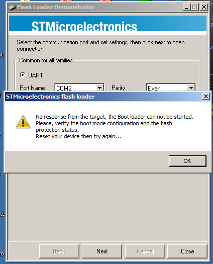

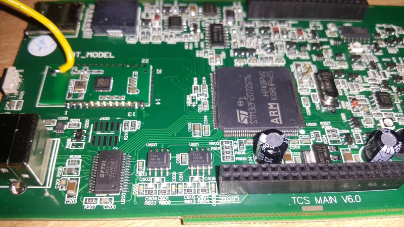

shatei Опубликовано 26 марта, 2019 Поделиться Опубликовано 26 марта, 2019 похоже что проблема на уровне железа... Ссылка на комментарий Поделиться на другие сайты Поделиться
alexiinter1964 Опубликовано 26 марта, 2019 Поделиться Опубликовано 26 марта, 2019 похоже что проблема на уровне железа... 2019-03-26_13-03-12.png Это чёж надо сделать чтобы бутлоадер снести. Ссылка на комментарий Поделиться на другие сайты Поделиться

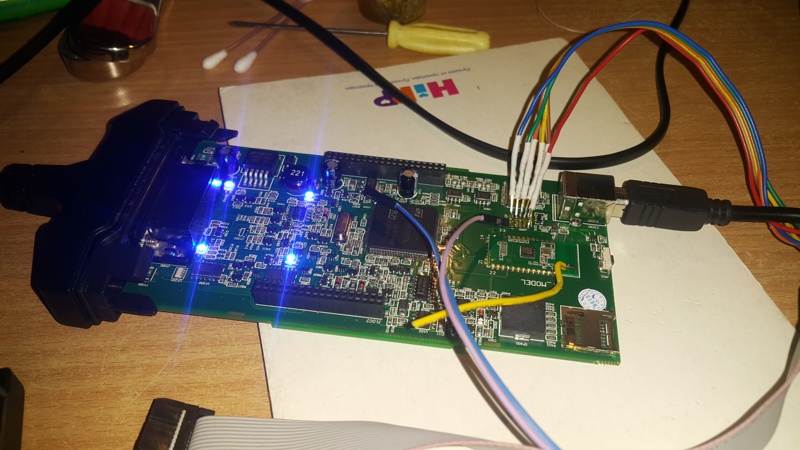

shatei Опубликовано 26 марта, 2019 Поделиться Опубликовано 26 марта, 2019 Это чёж надо сделать чтобы бутлоадер снести. Возможно на программном уровне защита от записи ,а может копировальщики детальки перепутали или забыли завтра если найду время попробую JLink. там этот камень заявлен... Может у кого было подобное, наверняка уже есть решение?! Wowа тоже оказался бессилен- Ссылка на комментарий Поделиться на другие сайты Поделиться
shatei Опубликовано 30 марта, 2019 Поделиться Опубликовано 30 марта, 2019 Похоже тема совсем заезженная ,поэтому все молчат. Вообщем прошил я его как хотел, правда только с помощью внешнего прогера. вопрос почему не шьется с помощью своего загрузчика так и остался не решенным (для меня)Подкидывал +пит. на ногу BOOT0 все равно не захотел... открылись нашымашыны по поводу корректности работы не знаю,не проверял. всем удачи. Ссылка на комментарий Поделиться на другие сайты Поделиться
