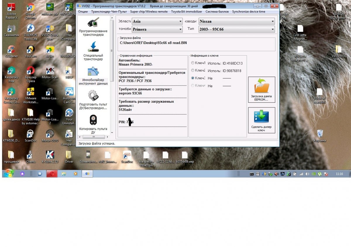

Andreikaman Опубликовано 10 июня, 2021 Поделиться Опубликовано 10 июня, 2021 26 минут назад, сергей1971 сказал: пиши в личку спасибо!! думаю поймете !! увидел чем посчитали !! у меня есть такой прибор!! бывает столько оборудования что теряешься чем что смотеть !! Ссылка на комментарий Поделиться на другие сайты Поделиться

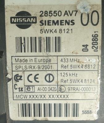

reanimatolog777 Опубликовано 5 июля, 2022 Поделиться Опубликовано 5 июля, 2022 Приветствую всех, посчитайте пожалуйста пин код , пробовал 12 значный с бардачка пересчитаный xhorse mini obd не подходит, по наклейке не подходит , залит видимо иммо off , вытягиваю плату с брелка ключа авто заводится , проблема в том что на головном екране светит secure на зелёном фоне и не работает штатная магнитола . Пробывал заливать с этой темы епромы не выходит на связь блок комфорта и переписывает епром при считывании после установки на авто , поскачивал все с этой темы в hex редакторе нашел похожий епром , блок вышел на связь стартер не крутит. Дальше требуется Ваша помощь с кодом. BSM-93C66.bin Ссылка на комментарий Поделиться на другие сайты Поделиться
Sogd Опубликовано 5 июля, 2022 Поделиться Опубликовано 5 июля, 2022 на примере нет 12 значного кода Ссылка на комментарий Поделиться на другие сайты Поделиться
Виджар Опубликовано 5 июля, 2022 Поделиться Опубликовано 5 июля, 2022 Привет. На дизелях по моему есть ... но никто же вообще не пишет что за авто.. Ссылка на комментарий Поделиться на другие сайты Поделиться
unik Опубликовано 6 июля, 2022 Поделиться Опубликовано 6 июля, 2022 05.07.2022 в 14:31, reanimatolog777 сказал: Приветствую всех, посчитайте пожалуйста пин код , пробовал 12 значный с бардачка пересчитаный xhorse mini obd не подходит, по наклейке не подходит , залит видимо иммо off , вытягиваю плату с брелка ключа авто заводится , проблема в том что на головном екране светит secure на зелёном фоне и не работает штатная магнитола . Пробывал заливать с этой темы епромы не выходит на связь блок комфорта и переписывает епром при считывании после установки на авто , поскачивал все с этой темы в hex редакторе нашел похожий епром , блок вышел на связь стартер не крутит. Дальше требуется Ваша помощь с кодом. BSM-93C66.bin 512 B · 1 скачивание ЧИП находится не в плате,в самом корпусе.Плата это лентяйка. Secure говорит о не исправности Audio. Не прописан конфиг ключа. Читаем шильду с ВСМ. По ней и ищем Pin Code. На Nats V-6.0 будет Pin 4-х значный. Ссылка на комментарий Поделиться на другие сайты Поделиться
