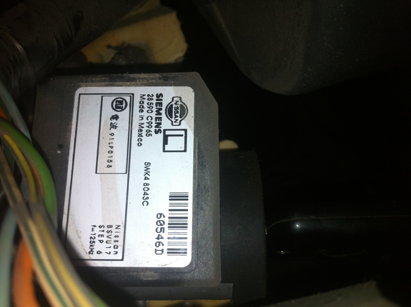

Хе, посмотрел внимательней фото, так у Вас по ходу P11 внутри блока TMS. 134,2 кГц.
Изменено пользователем molistat
Прима 11-й рестайл 2000 г.в. Лампа иммо на 12-х примерах пошла, на 11-х при неисправности иммо мигает чек, у меня он не мигает. Но при этом ланч выдает р1610 и р1612. Ладно с утра буду измерять накачку, всем спасибо за советы, буду ковыряться (ездить пока есть на чем:).

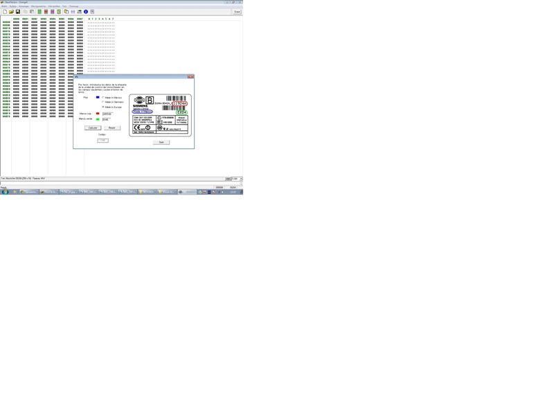

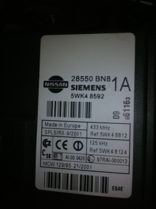

Здравствуйте! Помогите, пожалуйста с пином на Nissa Primera 2002 г. Вот дамп из BCI и фото наклейки с него.
Primera bsm 93с66.rarПолучение информации...
