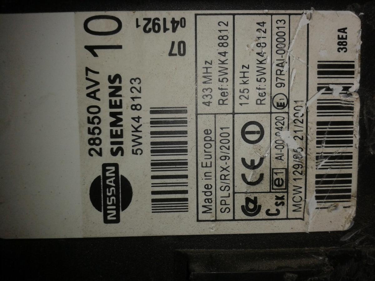

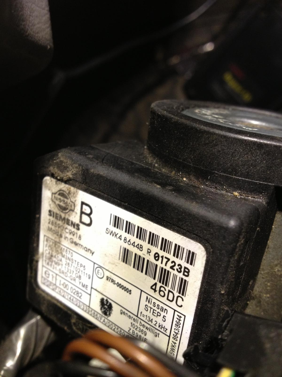

killex3 Опубликовано 13 февраля, 2014 Поделиться Опубликовано 13 февраля, 2014 Если кому-то было интересно, ниссан примьера , кузов Р11, Nats 5, 1999 г.в. проблема была во вкрученном саморезе , который прижимал боковую крышку справа, за которой ЭБУ, проверка связи между ЭБУ и ИММО(116 контакт эбу и 1 контакт иммо) обычным тестером выявила данную проблемку, после восстановления оранжевого провода ключи прописались влёт и авто ожило! стоял автомобиль 2,5 года(по-словам хозяина)., накачку антенны способом - антенна от иммо+светодиод так выявить не удалось(пробовал на 3 ниссанах 99 и 2000 года, на других машинах светодиод индуцирует ярко и отчётливо. ) Ссылка на комментарий Поделиться на другие сайты Поделиться
