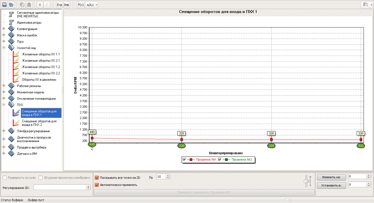

тас Опубликовано 5 октября, 2014 Поделиться Опубликовано 5 октября, 2014 это в стр называется по другому -дельта оборотов при входе в пхх. Ссылка на комментарий Поделиться на другие сайты Поделиться

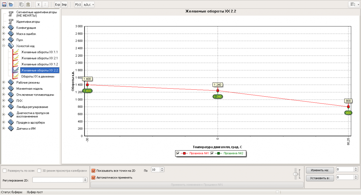

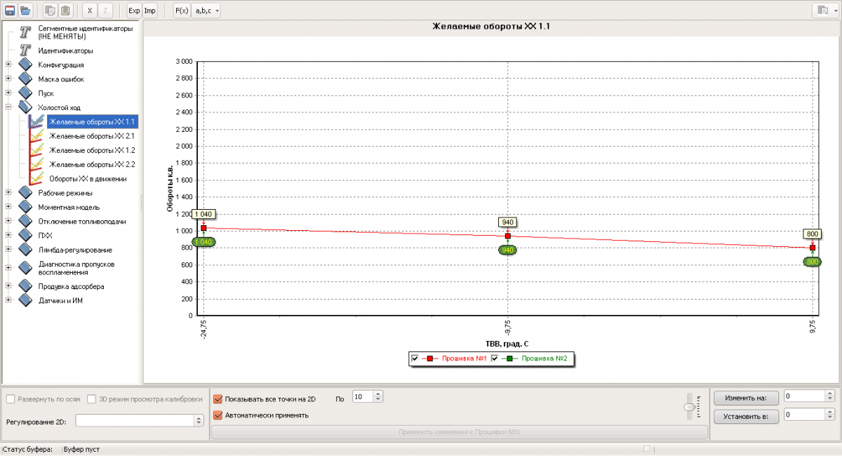

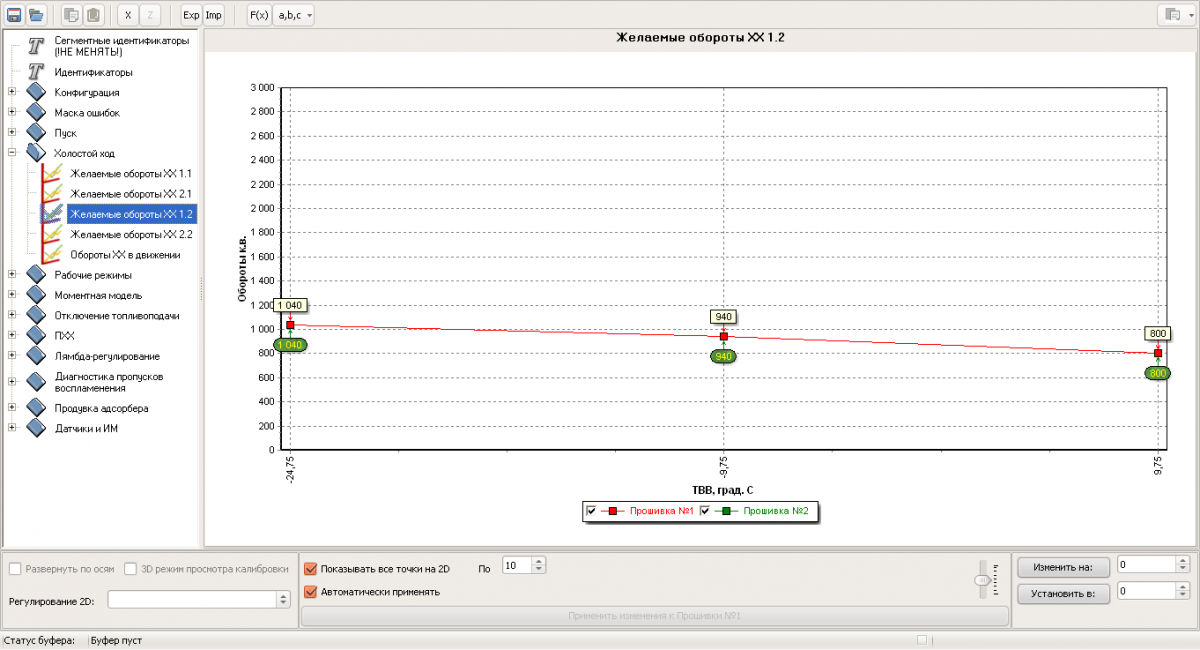

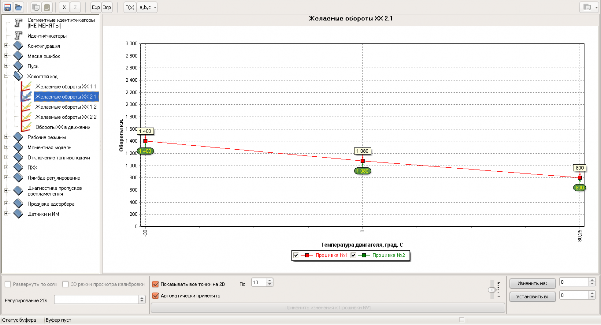

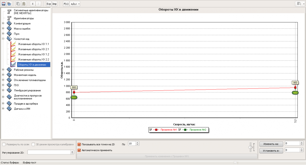

f111uzm Опубликовано 5 октября, 2014 Поделиться Опубликовано 5 октября, 2014 (изменено) Вы просили скрин, я открыл все, что с ХХ связано , или Вам все открыть? Вот еще. Изменено 5 октября, 2014 пользователем f111uzm Ссылка на комментарий Поделиться на другие сайты Поделиться
тас Опубликовано 5 октября, 2014 Поделиться Опубликовано 5 октября, 2014 В 05.10.2014 в 11:46, f111uzm сказал: Вы просили скрин, я открыл все, что с ХХ связано , или Вам все открыть? Вот еще. этого не достаточно для отстройки хх ,это все есть . ни чего не остается -как найти рабочию версию прошивки под вал . Ссылка на комментарий Поделиться на другие сайты Поделиться
