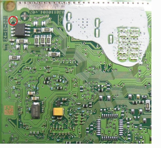

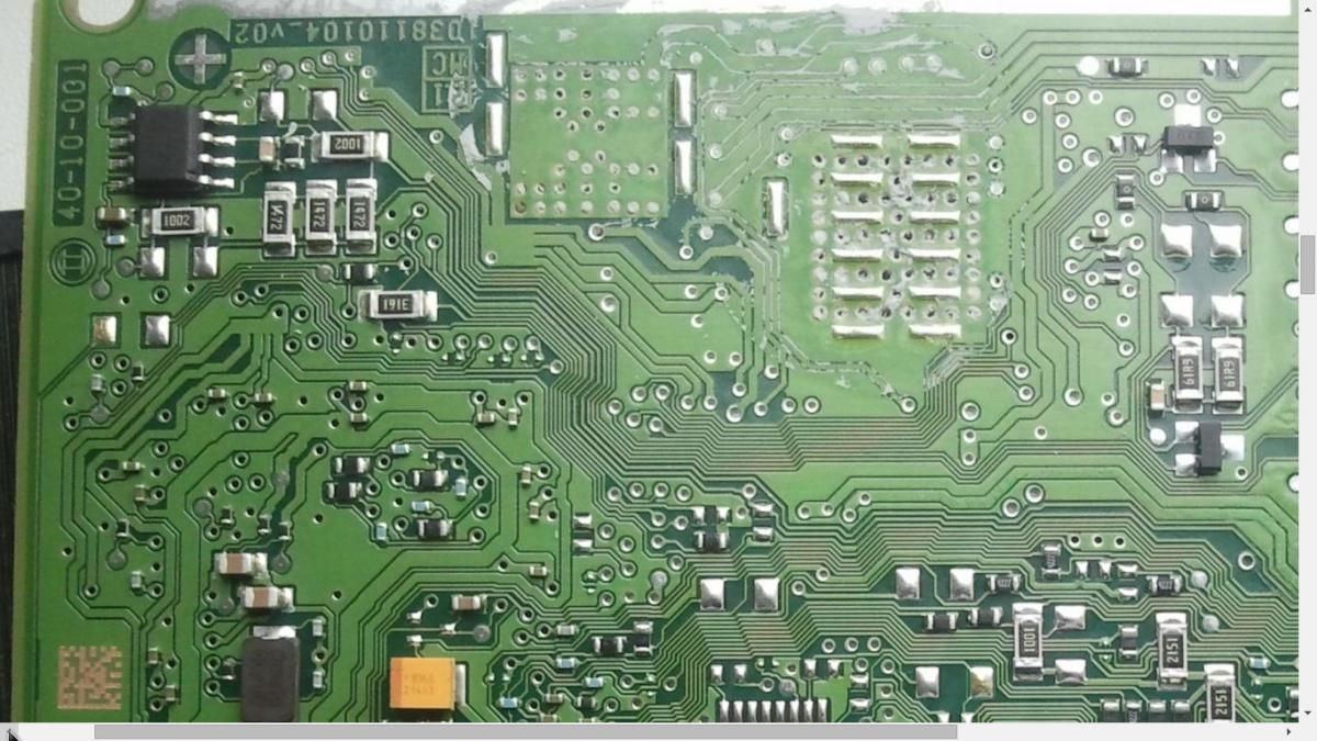

юрфакт Опубликовано 15 июня, 2015 Поделиться Опубликовано 15 июня, 2015 (изменено) на чиптюнере как раз была эта тема,обрыв ДПКВ при потере одного элемента,по моему кондёр.пройдись поиском-найдёшь,там даже фото есть.не найдёшь фото пришлю Изменено 15 июня, 2015 пользователем юрфакт Ссылка на комментарий Поделиться на другие сайты Поделиться
nemets_a Опубликовано 15 июня, 2015 Поделиться Опубликовано 15 июня, 2015 на чиптюнере как раз была эта тема,обрыв ДПКВ при потере одного элемента,по моему кондёр.пройдись поиском-найдёшь,там даже фото есть.не найдёшь фото пришлю Пришли фото если можно Ссылка на комментарий Поделиться на другие сайты Поделиться
юрфакт Опубликовано 15 июня, 2015 Поделиться Опубликовано 15 июня, 2015 вот фото Ссылка на комментарий Поделиться на другие сайты Поделиться
nemets_a Опубликовано 15 июня, 2015 Поделиться Опубликовано 15 июня, 2015 блин, тоже присутствует Ссылка на комментарий Поделиться на другие сайты Поделиться
euromarina1 Опубликовано 15 июня, 2015 Поделиться Опубликовано 15 июня, 2015 Это обратная сторона блока,а зачем вы его полностью поднимали?Достаточно только верхнюю крыжку откинуть и все.Возможно повредили саму плату или переходы с одной стороны на другую.Т.е клипсы. Ссылка на комментарий Поделиться на другие сайты Поделиться

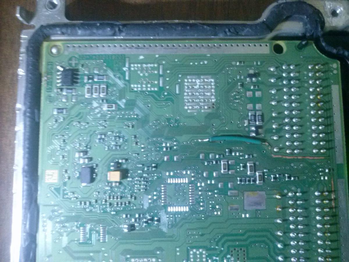

nemets_a Опубликовано 16 июня, 2015 Поделиться Опубликовано 16 июня, 2015 (изменено) С Нивским блоком так и засада. Но зато починил 1797 С УАЗА Патриота, давно у меня валялся. дк1 попал на коллектор и блок не выходил на связь. Была выгоревшая дорожка и действительно при вскрытии снес резюк. Вопрос такой кто-то пробовал залить в 1797 УАЗ 1037395102. 3163-3763013 прошивку от нивы или приоры, будет работать ? Изменено 16 июня, 2015 пользователем nemets_a Ссылка на комментарий Поделиться на другие сайты Поделиться

nemets_a Опубликовано 17 июня, 2015 Поделиться Опубликовано 17 июня, 2015 Всем спасибо! Блок на ниве ожил. Дело было тоже в резюке старый выпаял, новый впаял и о чудо блок ожил. Ссылка на комментарий Поделиться на другие сайты Поделиться
