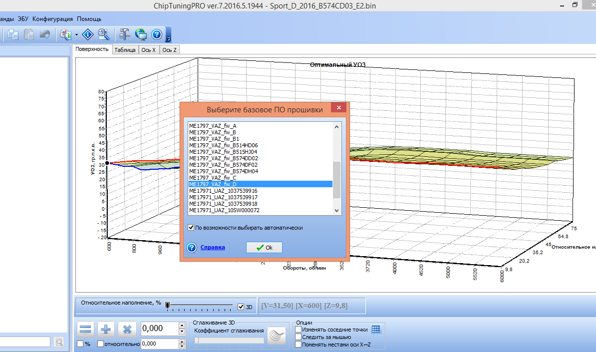

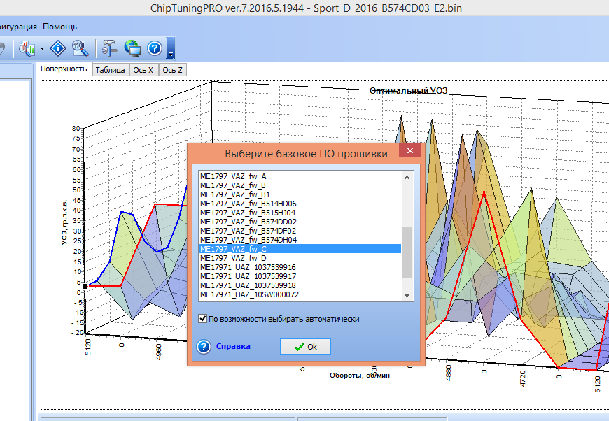

ubuntu Опубликовано 28 сентября, 2016 Поделиться Опубликовано 28 сентября, 2016 и все пункты стр 7 не видит ! А какие можно исправить? Ссылка на комментарий Поделиться на другие сайты Поделиться
тас Опубликовано 28 сентября, 2016 Поделиться Опубликовано 28 сентября, 2016 имелось ввиду - что карту в стр 7 под прошивку еще не сделали . даже сток не встречался . Ссылка на комментарий Поделиться на другие сайты Поделиться
ubuntu Опубликовано 28 сентября, 2016 Поделиться Опубликовано 28 сентября, 2016 имелось ввиду - что карту в стр 7 под прошивку еще не сделали . даже сток не встречался . Чем же его тогда редактируют? Да ещё первые редактированные прошивки были в 2011. Ссылка на комментарий Поделиться на другие сайты Поделиться

тас Опубликовано 30 сентября, 2016 Поделиться Опубликовано 30 сентября, 2016 Чем же его тогда редактируют? Да ещё первые редактированные прошивки были в 2011. редактируют - это когда считан сток в бут режиме ,отослан разработчикам карт ,потом обновление и вот тем и редактируют . где сток ? Ссылка на комментарий Поделиться на другие сайты Поделиться
viro Опубликовано 30 сентября, 2016 Поделиться Опубликовано 30 сентября, 2016 и все пункты стр 7 не видит ! Картой VAZ 17.9.7_D Сносно видит. Ссылка на комментарий Поделиться на другие сайты Поделиться
timka Опубликовано 30 сентября, 2016 Поделиться Опубликовано 30 сентября, 2016 Картой VAZ 17.9.7_D Сносно видит. Вроде видит , да , но могут быть скрыты какие нибудь доп калибровки . Ссылка на комментарий Поделиться на другие сайты Поделиться
тас Опубликовано 30 сентября, 2016 Поделиться Опубликовано 30 сентября, 2016 раз автоматом не открывается - то можно считать ,что карты под эту прошивки нет! Ссылка на комментарий Поделиться на другие сайты Поделиться
