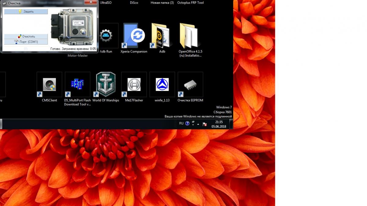

phobos Опубликовано 5 июня, 2018 Поделиться Опубликовано 5 июня, 2018 даже сток которая на шильдике не ставится b51406hd ! решил по инструкции очистить епром 1.Выбираем в программе "Очистить" после этого на кнопку "Старт" 2.Потом выбираем в программе иденты прошивки совпадающие с индентами вашего блока, автоматически начнеться запись. 3.Обязательно после удаления иммо(после пунктов 1,2) нужно записать подходящую вам прошивку в блок программой "Флешер ME17.9.7", можно и серийную. очистка прошла успешно сработал насос и все Ссылка на комментарий Поделиться на другие сайты Поделиться
