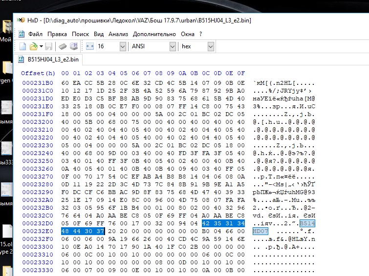

ledokol Опубликовано 9 июня, 2018 Поделиться Опубликовано 9 июня, 2018 так постом выше написал , HJ04 Что с ней не так? Прошивка на базе оригинального софта,записывается без вопросов. Ссылка на комментарий Поделиться на другие сайты Поделиться
Дмитрий34 Опубликовано 9 июня, 2018 Поделиться Опубликовано 9 июня, 2018 Что с ней не так? Прошивка на базе оригинального софта,записывается без вопросов. Внутри прошивка от B514HD07 , прошивку вы мне лично на почту кидали B515HJ , по факту внутри другая прошивка. К самой прошивке претензий нету , на базе оригинальном то понятно , но те того что вы продали. Как то не хорошо . К самой прошивке претензий нету , другим софтом я ее заливал . А вот бесплатный ругнулся , оно и понятно иденты то разные , что подписана и что самом деле внутри. Ссылка на комментарий Поделиться на другие сайты Поделиться

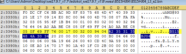

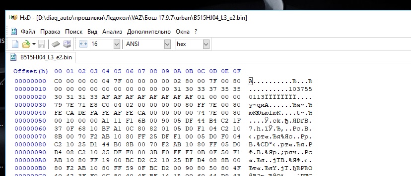

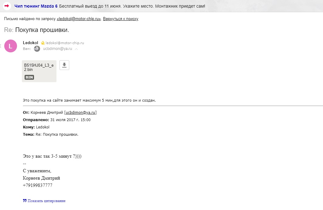

ledokol Опубликовано 11 июня, 2018 Поделиться Опубликовано 11 июня, 2018 Пока не понял где путаница. Вот моя прошивка на базе B515HJ04. Ссылка на комментарий Поделиться на другие сайты Поделиться
Дмитрий34 Опубликовано 11 июня, 2018 Поделиться Опубликовано 11 июня, 2018 Пока не понял где путаница. Вот моя прошивка на базе B515HJ04. Еще раз перепроверил , однозначно что то вы напутали , на скрине есть моя почта , отправьте тогда правильную версию. Спасибо и праздниками! Ссылка на комментарий Поделиться на другие сайты Поделиться

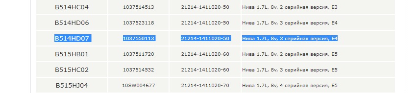

shurimba Опубликовано 12 июня, 2018 Поделиться Опубликовано 12 июня, 2018 Добрый день! Может кто нибудь отключить пропуски? Нужно для проверки, так ездить не будет. 1037550113_B514HD07.bin Ссылка на комментарий Поделиться на другие сайты Поделиться
(SAN) Опубликовано 12 июня, 2018 Поделиться Опубликовано 12 июня, 2018 Пробуй 1037550113_B514HD07mf.bin Ссылка на комментарий Поделиться на другие сайты Поделиться

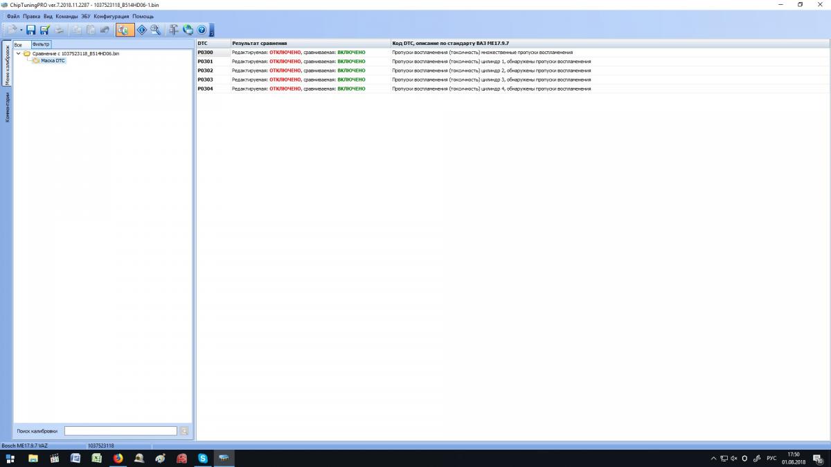

accent602 Опубликовано 1 августа, 2018 Поделиться Опубликовано 1 августа, 2018 Приветствую, кто может посмотреть, в этой прошивке просто ошибки убраны,по пропускам в цилиндрах, или драйвер пропусков отключен? 1037523118_B514HD06.bin Ссылка на комментарий Поделиться на другие сайты Поделиться
тас Опубликовано 1 августа, 2018 Поделиться Опубликовано 1 августа, 2018 Приветствую, кто может посмотреть, в этой прошивке просто ошибки убраны,по пропускам в цилиндрах, или драйвер пропусков отключен? чистый сток - и отключены только ошибки по пропускам Ссылка на комментарий Поделиться на другие сайты Поделиться
