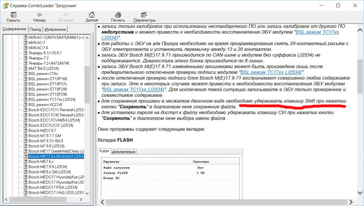

derkach83 Опубликовано 21 декабря, 2018 Поделиться Опубликовано 21 декабря, 2018 такая возможность есть в самом комбилодыре. я что то не нашел Ссылка на комментарий Поделиться на другие сайты Поделиться
Ranger Опубликовано 22 декабря, 2018 Поделиться Опубликовано 22 декабря, 2018 я что то не нашел Это потому, что справку к прибору не прочитали Ссылка на комментарий Поделиться на другие сайты Поделиться
