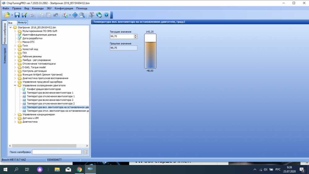

magelan1 Опубликовано 23 июля, 2020 Поделиться Опубликовано 23 июля, 2020 (изменено) Держи , первый 93-90, второй 96,25-93(было 102-93,75), на хх- 95,25 - 92,25(было 99,75-93,75) Изменено 23 июля, 2020 пользователем Виталик 522 Ссылка на комментарий Поделиться на другие сайты Поделиться
seregamez Опубликовано 23 июля, 2020 Поделиться Опубликовано 23 июля, 2020 (изменено) нет такой калибровки, включение вентиляторов на ХХ Изменено 23 июля, 2020 пользователем Виталик 522 Ссылка на комментарий Поделиться на другие сайты Поделиться
magelan1 Опубликовано 23 июля, 2020 Поделиться Опубликовано 23 июля, 2020 (изменено) И даже работает Изменено 23 июля, 2020 пользователем magelan1 Ссылка на комментарий Поделиться на другие сайты Поделиться
seregamez Опубликовано 23 июля, 2020 Поделиться Опубликовано 23 июля, 2020 2 минуты назад, magelan1 сказал: И даже работает в СТПро нет, только работа вентиляторов на остановленном двигателе Ссылка на комментарий Поделиться на другие сайты Поделиться
magelan1 Опубликовано 23 июля, 2020 Поделиться Опубликовано 23 июля, 2020 Это в MePro , блок позволяет сделать 3 режима с соответствующей прошивкой Ссылка на комментарий Поделиться на другие сайты Поделиться
