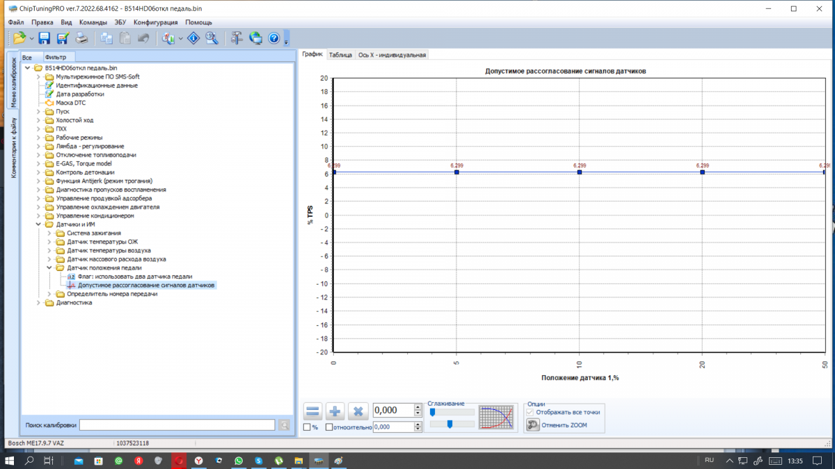

eangald Опубликовано 25 ноября, 2022 Поделиться Опубликовано 25 ноября, 2022 (изменено) Большая просьба отключить в прошивке мониторинг педали тормоза - ошибка P0504. Прошивку прилагаю. Контрольку считать не надо - есть в загрузчике. Сама прошивка Е2, без абсорбера и пропусков. Изменено 5 декабря, 2022 пользователем Виталик 522 Ссылка на комментарий Поделиться на другие сайты Поделиться
тас Опубликовано 25 ноября, 2022 Поделиться Опубликовано 25 ноября, 2022 (изменено) 11 минут назад, eangald сказал: Большая просьба отключить в прошивке мониторинг педали тормоза - ошибка P0504. Прошивку прилагаю. Контрольку считать не надо - есть в загрузчике. Сама прошивка Е2, без абсорбера и пропусков. B514HD06.bin 1 MB · 0 скачиваний чините авто ,отключаются только ошибки ,мониторинга в стр7 не видно,а это значит, что авта останется в аварии , хотя есть какое то упоминание по педали ,возможно это педаль акселератора Изменено 25 ноября, 2022 пользователем тас Ссылка на комментарий Поделиться на другие сайты Поделиться
eangald Опубликовано 25 ноября, 2022 Поделиться Опубликовано 25 ноября, 2022 Ну так ошибку прибить... Ссылка на комментарий Поделиться на другие сайты Поделиться
тас Опубликовано 25 ноября, 2022 Поделиться Опубликовано 25 ноября, 2022 (изменено) 3 минуты назад, eangald сказал: Ну так ошибку прибить... а аварию тоже прибить ?чем ?в виде исключения -авта больше 2000 об не развивает в аварии ))) Изменено 25 ноября, 2022 пользователем тас Ссылка на комментарий Поделиться на другие сайты Поделиться
eangald Опубликовано 25 ноября, 2022 Поделиться Опубликовано 25 ноября, 2022 С этой ошибкой мчится без проблем. Авто боевой - лифтовый, по лесам и грязи. Ссылка на комментарий Поделиться на другие сайты Поделиться
тас Опубликовано 25 ноября, 2022 Поделиться Опубликовано 25 ноября, 2022 Только что, eangald сказал: С этой ошибкой мчится без проблем. Авто боевой - лифтовый, по лесам и грязи. 1 минуту назад, eangald сказал: С этой ошибкой мчится без проблем. Авто боевой - лифтовый, по лесам и грязи. ну не знаю, прошивка то авторская Ссылка на комментарий Поделиться на другие сайты Поделиться
eangald Опубликовано 25 ноября, 2022 Поделиться Опубликовано 25 ноября, 2022 На куче fffff сделал Ссылка на комментарий Поделиться на другие сайты Поделиться
тас Опубликовано 25 ноября, 2022 Поделиться Опубликовано 25 ноября, 2022 Только что, eangald сказал: На куче fffff сделал есть сомнение , что это вы сделали, так как там присутствуют моменты авторства Ссылка на комментарий Поделиться на другие сайты Поделиться
eangald Опубликовано 25 ноября, 2022 Поделиться Опубликовано 25 ноября, 2022 Ссылка на комментарий Поделиться на другие сайты Поделиться
тас Опубликовано 25 ноября, 2022 Поделиться Опубликовано 25 ноября, 2022 (изменено) 7 минут назад, eangald сказал: опишите - сигнал по тормозу есть на диагностике 2-х датчиков? или все таки лампочки тормоза светодиодные ? и что за мод уаз ? Изменено 25 ноября, 2022 пользователем тас Ссылка на комментарий Поделиться на другие сайты Поделиться
eangald Опубликовано 25 ноября, 2022 Поделиться Опубликовано 25 ноября, 2022 Фонари стандарт, с обыкновенными лампами накала. Ошибка вылетает в движении. Если статично, то любые манипуляции с педалью тормоза, этой ошибки не дают. Водилы ездят в валенках или гомнотопах, думаю что ноги с педалей вообще не снимают - хотя может и ошибаюсь. Ссылка на комментарий Поделиться на другие сайты Поделиться
тас Опубликовано 25 ноября, 2022 Поделиться Опубликовано 25 ноября, 2022 (изменено) 6 минут назад, eangald сказал: Фонари стандарт, с обыкновенными лампами накала. Ошибка вылетает в движении. Если статично, то любые манипуляции с педалью тормоза, этой ошибки не дают. Водилы ездят в валенках или гомнотопах, думаю что ноги с педалей вообще не снимают - хотя может и ошибаюсь. тут прозвонил по аварии - никто пока не подтвердил , хотя такое встречал на других авто , возможно ошибался , пришивку с 504 удалю , но хочу сказать , что не все реализовано в ней для шлифования -в личке Изменено 25 ноября, 2022 пользователем тас Ссылка на комментарий Поделиться на другие сайты Поделиться
eangald Опубликовано 25 ноября, 2022 Поделиться Опубликовано 25 ноября, 2022 Думаю не имеет смысла доводить до ума эту прошивку. Прибить ошибку, да и в путь... Ссылка на комментарий Поделиться на другие сайты Поделиться
