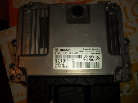

shadows Опубликовано 17 декабря, 2012 Поделиться Опубликовано 17 декабря, 2012 Спасибо. А какой у него p/n Bosch? У моего родного блока, как выяснилось, стоит процессор TC1796. А у большинства б/у блоков - TC1766. Поэтому умельцы, к которым я обращался, не смогли клонировать мой блок в б/у блок, который я приобрел. И "обнулить" этот б/у блок они тоже не смогли. Однако, они сказали, что не факт, что другой процессор стоит "просто так". Сказали, что велика вероятность, что б/у блок с другим процессором не будет корректно работать на моей машине. Посоветовали искать с тем же номером запчасти, что и у меня. Проц там 1767 вот фотка Ссылка на комментарий Поделиться на другие сайты Поделиться
Spirit-RC Опубликовано 17 декабря, 2012 Поделиться Опубликовано 17 декабря, 2012 Проц там 1767 вот фотка Спасибо. К сожалению, это вообще MEV17.4.2, а мне неоднократно говорили, что должно быть четко MEV17.4 (без .2), потому что, вроде бы, 17.4.2 - это под другую схему моторной электрики, чем у меня. Ссылка на комментарий Поделиться на другие сайты Поделиться
