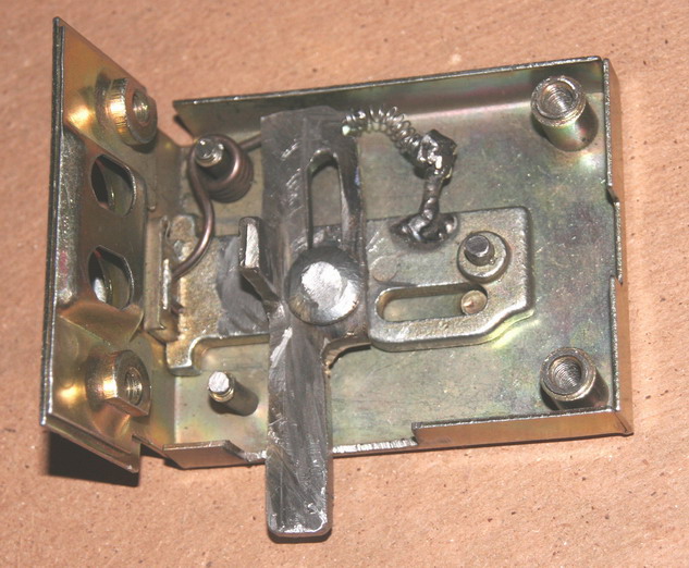

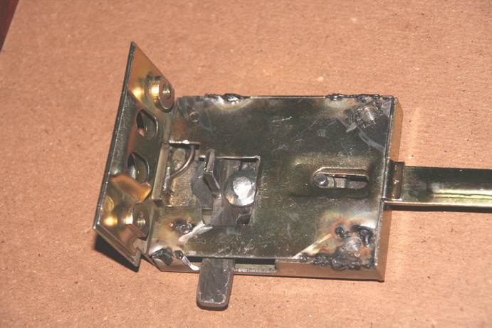

markel35 Опубликовано 17 декабря, 2011 Поделиться Опубликовано 17 декабря, 2011 уаз буханка, стоит сигналка подскажите можно ли поставить активаторы в двери ,желательно с фото. Ссылка на комментарий Поделиться на другие сайты Поделиться
markel35 Опубликовано 17 декабря, 2011 Поделиться Опубликовано 17 декабря, 2011 Еще вариант. Ссылка на комментарий Поделиться на другие сайты Поделиться

seryoga291188 Опубликовано 20 января, 2012 Поделиться Опубликовано 20 января, 2012 зря ржоте... в связи с очень дебильной конструкцией запорного механизьма там эти приводы попросту не к чему прицепить. если смекалка работает и руки из правильной части тела растут то всё получится.... я ставил в дверь обычную шеколду, которую приводил в движение привод..... а я вот так делал на форд куръер на задние двери,а потом ещё туда чехол из пластмасы Ссылка на комментарий Поделиться на другие сайты Поделиться
Риша Опубликовано 7 апреля, 2013 Поделиться Опубликовано 7 апреля, 2013 markel35 это замки с буханки или нет ? Ссылка на комментарий Поделиться на другие сайты Поделиться
