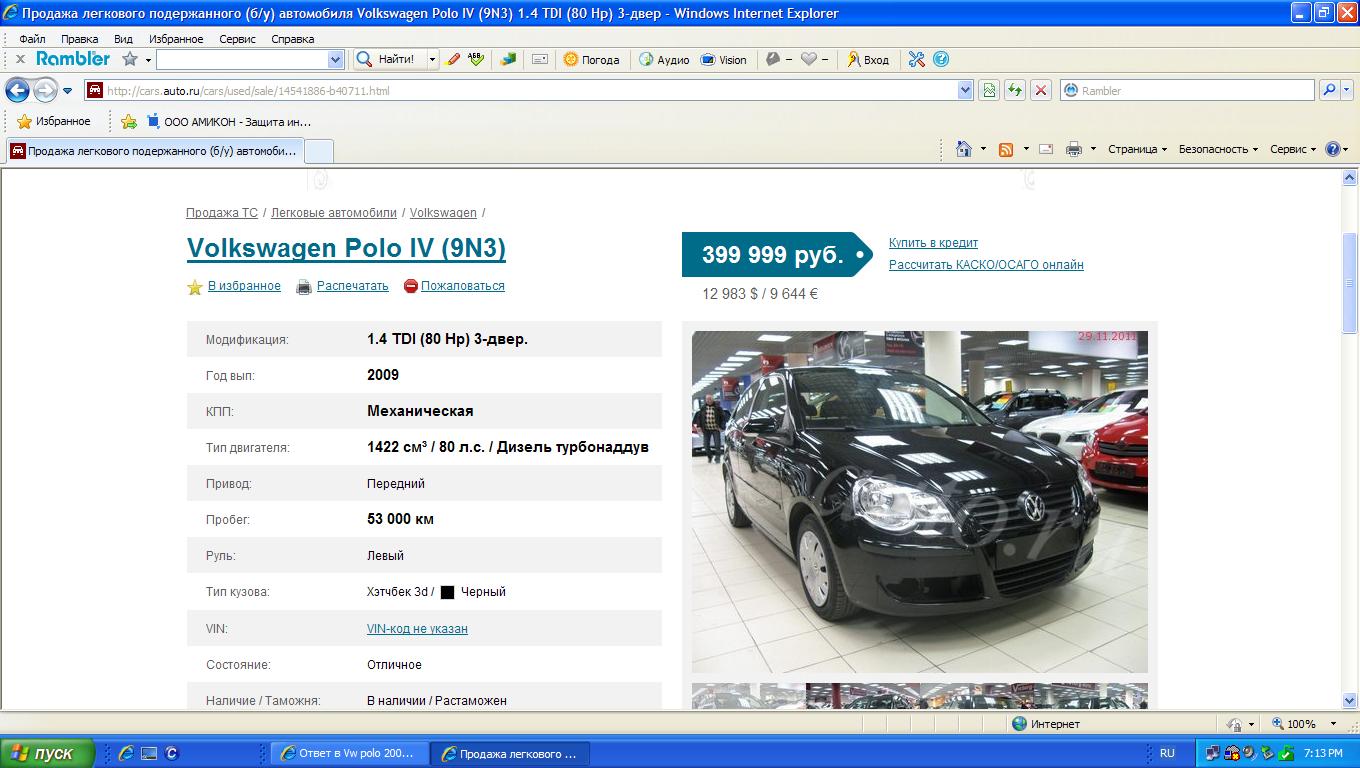

dimax Опубликовано 5 декабря, 2011 Автор Поделиться Опубликовано 5 декабря, 2011 Купил, обновил показывает YES support NEC24C64 но выдает: Ссылка на комментарий Поделиться на другие сайты Поделиться
THC Опубликовано 5 декабря, 2011 Поделиться Опубликовано 5 декабря, 2011 Купил, обновил показывает YES support NEC24C64 но выдает: а какую машину делаешь ? 1 Ссылка на комментарий Поделиться на другие сайты Поделиться
dimax Опубликовано 5 декабря, 2011 Автор Поделиться Опубликовано 5 декабря, 2011 а какую машину делаешь ? VW polo 04/2009 1.4 tdi cказали что там NEC24C64 Ссылка на комментарий Поделиться на другие сайты Поделиться
maxx343 Опубликовано 5 декабря, 2011 Поделиться Опубликовано 5 декабря, 2011 человек на форуме есть, оплачиваешь на obdauto.ru что тебе нужно и обновляешься: A5,Q5,A4 08+ : 130USD Moto MM7 (Golf6,Tiguan) : 130USD NEC24C32 : 180USD NEC24C64 : 180USD A3,TT,CDC3217 : 130USD с NEC24C64 работает нормально, вопросы по работе задавай здесь VAG KM+IMMO TOOL BY OBDII работает ли это чудо VAG KM+IMMO TOOL BY OBDII А с фордами как? Ссылка на комментарий Поделиться на другие сайты Поделиться
kossiopey Опубликовано 5 декабря, 2011 Поделиться Опубликовано 5 декабря, 2011 А может там 93с86 ? ведь кузов то в теме не указан . а IV POLO в 2009 г. тоже были Ссылка на комментарий Поделиться на другие сайты Поделиться
dimax Опубликовано 5 декабря, 2011 Автор Поделиться Опубликовано 5 декабря, 2011 А может там 93с86 ? ведь кузов то в теме не указан . а IV POLO в 2009 г. тоже были Да это поло IV . Значит там 93с86 ... ? Ссылка на комментарий Поделиться на другие сайты Поделиться
