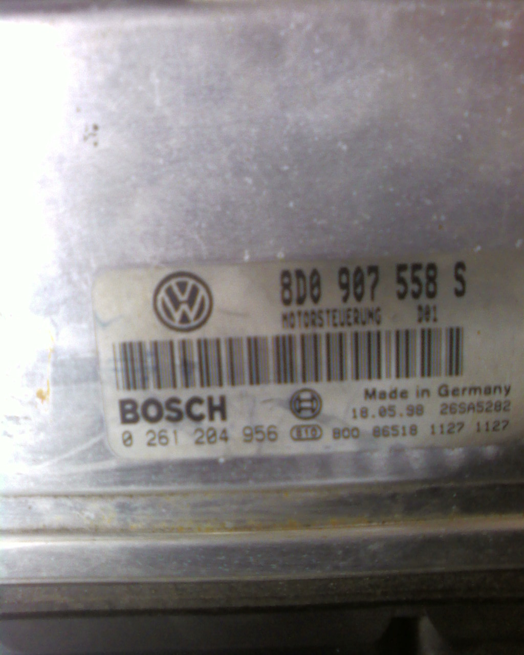

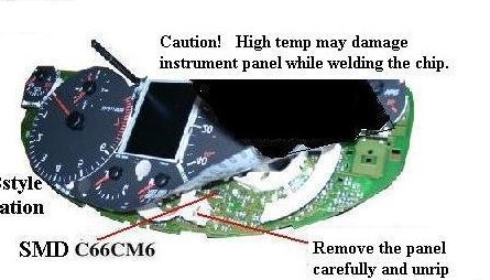

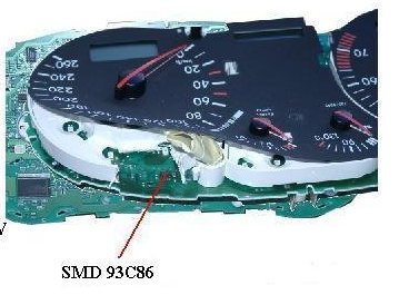

Vladimiroff Опубликовано 8 августа, 2013 Поделиться Опубликовано 8 августа, 2013 (изменено) Приветствую всех. Подскажите что это за ЭБУ и выложите пожалуйста распиновку для программирования галлеттой. Проблема в том что после замены панели приборов, машина заводится и глохнет. Пробовал ставить старую панель, тоже самое . Машина полностью отказывается выходить на связь через вагком и автоком. Перебрал все хелпы по репрогу эбу ,именно для этого не нашёл ... И ещё вопрос , можно ли переложить дамп eeprom из старой панели в новую ? Старая панель , это та что на фото с микросхемой EEPROM C66CM6 и инфо панелью а новая с ипромкой 93С86 . Изменено 8 августа, 2013 пользователем Vladimiroff Ссылка на комментарий Поделиться на другие сайты Поделиться
