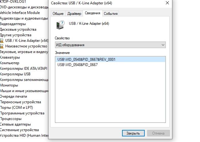

dr.billy Опубликовано 2 марта, 2019 Поделиться Опубликовано 2 марта, 2019 Всех приветствую. У кого найдется драйвер для этого шнурка киньте плиз. Искать за****я уже Ссылка на комментарий Поделиться на другие сайты Поделиться
