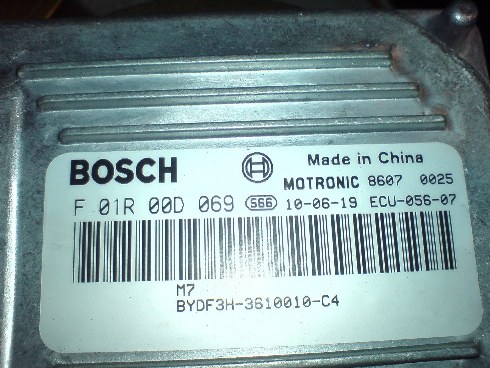

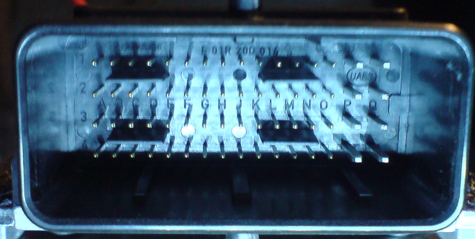

brend Опубликовано 6 декабря, 2011 Автор Поделиться Опубликовано 6 декабря, 2011 может кто сталкивался с таким блоком?нужна распиновка. 1 Ссылка на комментарий Поделиться на другие сайты Поделиться
Carabas Опубликовано 6 декабря, 2011 Поделиться Опубликовано 6 декабря, 2011 какая модель? Ссылка на комментарий Поделиться на другие сайты Поделиться
zattar Опубликовано 6 декабря, 2011 Поделиться Опубликовано 6 декабря, 2011 А ни М7.8 это часом?Ну очень похож: Распиновка 1H = К-линия 3Q = Масса 1G,4P,2E = +12 Постоянные 1F = +12 Замок зажигания Подключать все плюсы обязательно! Ссылка на комментарий Поделиться на другие сайты Поделиться

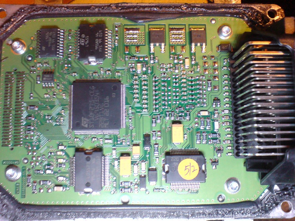

zattar Опубликовано 6 декабря, 2011 Поделиться Опубликовано 6 декабря, 2011 Продолжение: Для того, чтоб перевести ЭБУ в бут режим необходимо подключить блок управления согласно распиновки , после этого не выпаивая никаких резисторов , замкнуть на массу через резистор 104 ножку процессора одновременно перемкнув 105 ногу с крайней правой верхней ножкой ЕЕР это +5в ( микросхема правее от процессора на 8 ножек) , и все это на время перевода в БУТ. Дальше можно все перемычки снять и приступать к чтению прошивки. На 105 ножку +5в подавать через обычную перемычку без каких либо резисторов ...просто кусок проволоки. Ссылка на комментарий Поделиться на другие сайты Поделиться
brend Опубликовано 6 декабря, 2011 Автор Поделиться Опубликовано 6 декабря, 2011 В 06.12.2011 в 14:42, Carabas сказал: какая модель? BYD F3 1.5L В 06.12.2011 в 14:51, zattar сказал: А ни М7.8 это часом?Ну очень похож:Распиновка 1H = К-линия 3Q = Масса 1G,4P,2E = +12 Постоянные1F = +12 Замок зажиганияПодключать все плюсы обязательно! да очень похож.завтра прозвоню на машине питание. Ссылка на комментарий Поделиться на другие сайты Поделиться

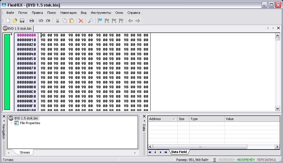

salavat79 Опубликовано 15 апреля, 2013 Поделиться Опубликовано 15 апреля, 2013 привет, вот сток на BYD 1.5 BYD 1.5 stok.bin.zipПолучение информации... Ссылка на комментарий Поделиться на другие сайты Поделиться
Pavel_4uv Опубликовано 15 апреля, 2013 Поделиться Опубликовано 15 апреля, 2013 В 15.04.2013 в 17:06, salavat79 сказал: привет, вот сток на BYD 1.5 придется вас расстроить, но никакой это не сток Ссылка на комментарий Поделиться на другие сайты Поделиться
