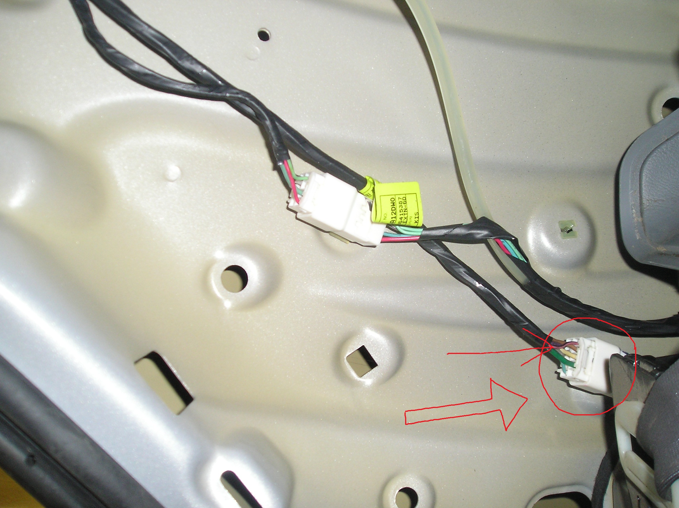

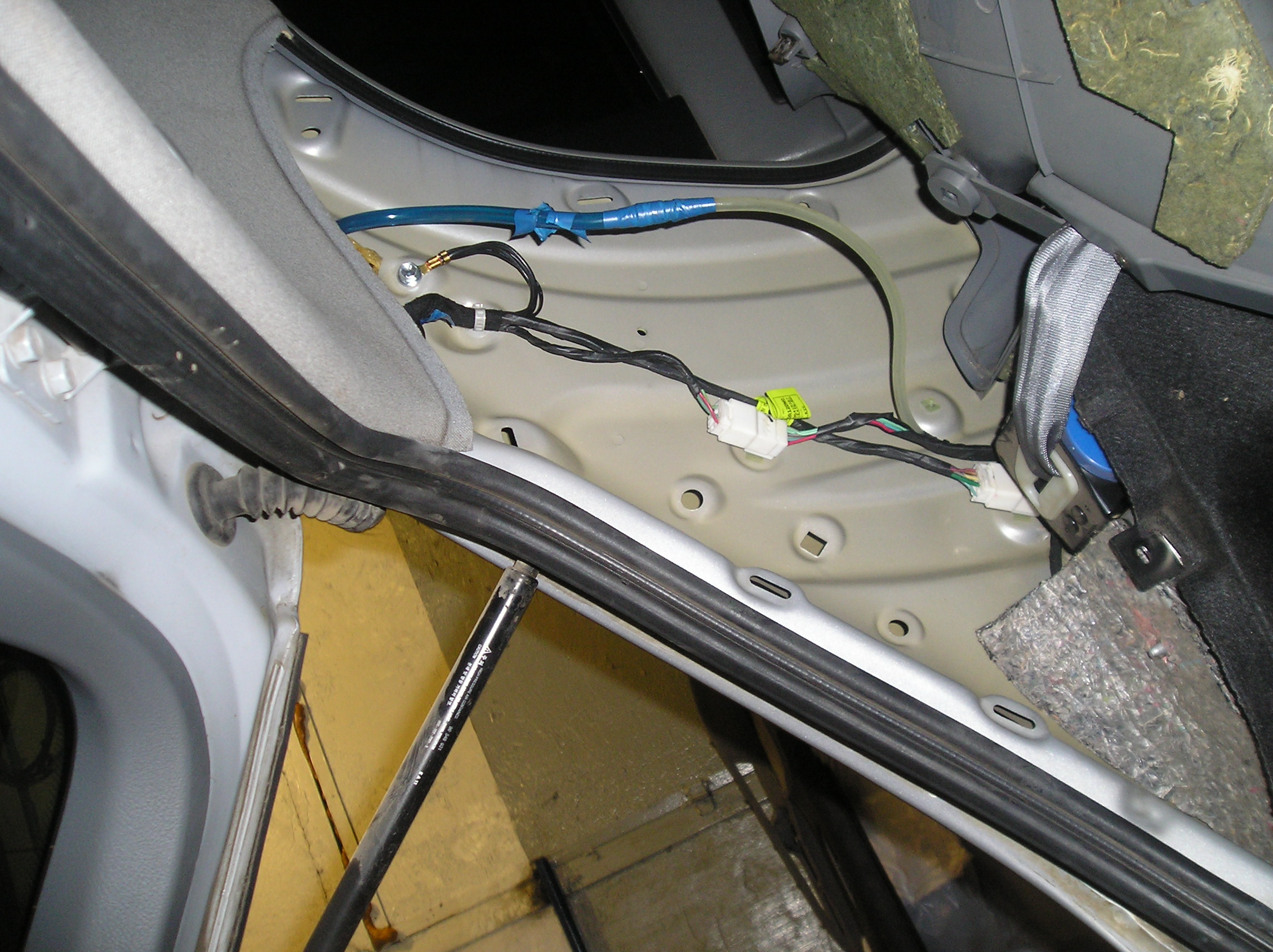

serega81 Опубликовано 7 декабря, 2011 Автор Поделиться Опубликовано 7 декабря, 2011 а что хоть было написал бы....... [/quo сама машина шевроле лачети 2005 год механика хечбэк вся причина была в задний стойке с левой с тараны под потолком вскрыл боковую обшивку и там трубка омывателя была сломана и другая места неё соединялась кней и обмотана изолентай а рядом идет разъём соединение богажника и салона на него вода попадает и всё замыкает её отсоединил и всё нормально стала теперь нужно менять трубку задниго омывателя целико вот и вся причина была а перевернул всю проводку если нужна я выложу файл Ссылка на комментарий Поделиться на другие сайты Поделиться

serega81 Опубликовано 8 декабря, 2011 Автор Поделиться Опубликовано 8 декабря, 2011 выложи , многим будет интересно :AllSmail (6): Провод розовый с черной полосой 1 Ссылка на комментарий Поделиться на другие сайты Поделиться
