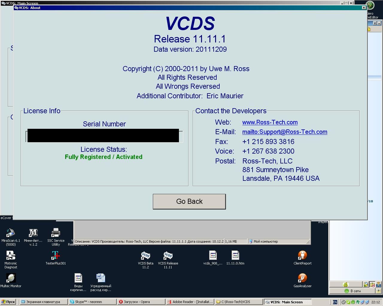

GadskiyPapa Опубликовано 11 декабря, 2011 Поделиться Опубликовано 11 декабря, 2011 Приветствую , товарисч gUeRRa выбросил в продажу шнуры 11.11 , и наборы для переделки более старых шнуров . инструкция такая: 1. Снять АТ-162, 93с46, ST12xx и Транзистор (см. фото) 2. Поставить мои АТ-162, 93с46, а ST12xx и Транзистор выкинуть куда подальше. 3. Поставить и активировать софт 11.11.0 4. Плату менять не надо 5. Все будет работать, кроме светодиода. У светодиода откусываешь оба контакта, оставляешь только землю. Любой из боковых контактов вешаешь через 1кОм на 5 вольт. кто-нить пробовал преобретать или есть ли у кого прошивка атмеги под данную версию. Ссылка на комментарий Поделиться на другие сайты Поделиться
-NMi- Опубликовано 19 января, 2012 Поделиться Опубликовано 19 января, 2012 уже 11.11.1 версия офф есть. надо попробовать обновиться Ссылка на комментарий Поделиться на другие сайты Поделиться
Dirdjon Опубликовано 19 января, 2012 Поделиться Опубликовано 19 января, 2012 Я пробовал .адаптор когда-то приобрел с версией 908.,Сейчас приобрел новый с прогой 11.11.1.Подключил к новой программе старый адаптор-сделал тест адаптора=прога захотела обновить прошивку с вер.1.83 на вер.1.84.я разрешил-теперь имею два шнурка. :AllSmail (6): все полностью работает.ничего не паял Ссылка на комментарий Поделиться на другие сайты Поделиться

poseydon Опубликовано 26 апреля, 2012 Поделиться Опубликовано 26 апреля, 2012 версия 11.11 зарегистрировалась с китайским адаптером 11.8 но она работает до 1 сентября 2012, при этом адаптер не блокируется Ссылка на комментарий Поделиться на другие сайты Поделиться
rov Опубликовано 3 мая, 2012 Поделиться Опубликовано 3 мая, 2012 (изменено) можно ли на официальном vcds 11.11.0 ver.1.84 запустить ВАСЯ 11.R и наоборот можно ли с шнуром Вася диагност 11.10.0R запустить английскую версию VCDS Release 11.11 подскажите как это можно сделать Изменено 3 мая, 2012 пользователем rov Ссылка на комментарий Поделиться на другие сайты Поделиться
-NMi- Опубликовано 16 мая, 2012 Поделиться Опубликовано 16 мая, 2012 У тебя РЕАЛЬНО официальный шнурок? Слей EEPROM, Flash не нужно, только епром с атмеги и епром с FT232. А потом запускай че хочешь, если и завалишь шнурок - восстановишь. Ссылка на комментарий Поделиться на другие сайты Поделиться
