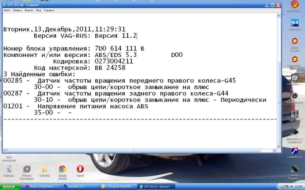

germetosichek Опубликовано 12 декабря, 2011 Поделиться Опубликовано 12 декабря, 2011 (изменено) Всем добрый вечер....суть проблемы такова,на Шаране 2000 года не работает АБС,Ваг Ком выдал такую ошибку(лог прилагаю),у меня мысли что это щетки кончились(хотя молоточком по мотору постукивал,не помогло ),у хозяина авта много времени не было,решили в четверг встретиться и скорее всего снимать блок(там даже к разъему проблема добраться).....может кто с такой ошибкой сталкивался,чето я думаю что блок живой так как на диагностику выходит....P.S. тест насоса сделать не смог,пишет что функция недоступна DTC-03.rar Изменено 12 декабря, 2011 пользователем germetosichek Ссылка на комментарий Поделиться на другие сайты Поделиться

germetosichek Опубликовано 13 декабря, 2011 Автор Поделиться Опубликовано 13 декабря, 2011 (изменено) Пошли АБСы перед зимой,сегодня заехал Т-4 1999 года 2.5 TDI,была ошибка по питанию и по датчику переднему правому(лог прилагаю),тиранул ошибка пошла на задний датчик,нашел обрыв заднего датчика,питания проверил,все в норме,есть минус,есть плюсы с аккума и с 15 клемы,снимал разъем с блока,проверил датчики от разъема,звоняться(все по 1.7 ОМ),тру ошибки и лезет то один задний датчик,то и передний и задний,рзъем когда надеваю на блок при включеном зажигании релюхи включаються внутри(блок Бош),может такое твориться когда блок приказал долго жить?.....забыл написать,когда делал задний датчик проверил напругу тестером было 12 вольт,потом упала до 6.....при подключеном разъеме на блоке сопротивления на датчике нет совсем,отключяю есть,типа садиться..... Изменено 13 декабря, 2011 пользователем germetosichek Ссылка на комментарий Поделиться на другие сайты Поделиться
