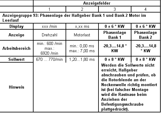

Виджар Опубликовано 13 декабря, 2011 Поделиться Опубликовано 13 декабря, 2011 Всем привет!! Хотелось бы пообщаться с грамотными людьми...подтвердить мысли, ну и для развития. Ситуация: Audi A4 1998г выпуска. Шестицилиндровая...двигатель ALF. Сильные вибрации на холостом. Двигатель не троит, работает ровно, но как бы оборотов не хватает. Программно поднять обороты через адаптацию не получается. Т.е. получается, по сканеру обороты растут, а реально все те же вибрации....ну как бы очень бедная смесь. По сканеру были ошибки по Датчику фаз Банк 1 G40 и по Лямбде Банк 1 Богатая смесь. Проверив датчик и проводку до блока, отправил к мотористам искать косяк в механике. Вот сегодня приезжает опять. Говорит слесаря сказали все по меткам и т.д...и т.п.. Открываем капот....О!! G40 уже новый стоит ....недоверяем значит... =0) . Хорошо... Смотрю ошибки, все то же самое: Р1338 Банк 1 Датчик Холла G40 Обрыв или замыкание на "+". Р1127 Банк 1 Мультипликатив Смесь богатая. Проверяю все заново. Осцилка с датчика нормальная. По плюсу, и проводу сигнала до ЭБУ замыканий нет. ЭБУ внутри чистое и без видимых неисправностей. Подключаем сканер. Пялимся в 093 группу.... Банк 2 G163 в норме -1* . А вот Банк 1 зашкаливает за все пределы аж -37*. При прогазовке изменяется по банкам синхронно, добавляя примерно 3-4*. Т.е. становится -4* и -40*. Я опять отправил дядю к мотористам. В напутствие написал что пусть посмотрят задающее кольцо на Датчик Холла. И если все нормально, то пусть вскрывают крышку и смотрят расположение валов. Т.е я думаю можно предположить, что приклинил механизм изменения фаз или еще что, и цепь перескочила. Далее...Если цепь перескочила, то впускной вал как раз будет отставать. Сканер как раз и показывает - 37*. Я думаю зуба два. Так как позже открываются впускные, то недостаточно воздуха.....а топливо в избытке. На что и реагирует Лямбда ошибкой по богатой смеси. ЭБУ видя это дело, наверное занижает УОЗ...и получается эта вибрация. Как будто не хватает оборотов. Вот такие мысли. Прокоментируйте пожалуйста. А слесаря вот позвонили, и сказали опять что бы я не иппал мозг клиенту, никак там эта цепь не перескочит. А все это из за грязного дросселя или датчика какого. Дроссель надо помыть говорят. ... =0) Спасибо за внимание. Ссылка на комментарий Поделиться на другие сайты Поделиться

Виджар Опубликовано 13 декабря, 2011 Автор Поделиться Опубликовано 13 декабря, 2011 Ребят, спасибо! macik001, дядю Росса пендоса я всегда почитываю вместе с ELSA. =0) По электрике я уже все проверил. И G40 новый, и проводка до блока в порядке. Я просто хотел подспросить.....могут ли эти проблемы с вибрацией быть следствием неправильно стоящих валов? Может у кого было? Да, регулировка там как написал masterok. Я все таки склоняюсь к ''железу''. Вот почему первая банка ушла аж в -37*?? При норме -8....8. Ну на крайняк может и сам разберу если что. :) Ссылка на комментарий Поделиться на другие сайты Поделиться

HSV Опубликовано 13 декабря, 2011 Поделиться Опубликовано 13 декабря, 2011 В 13.12.2011 в 15:26, Виджар сказал: Ну на крайняк может и сам разберу если что. :) Эльза есть , там все описано про 16 роликов между метками. Правая голова совпадает четко , а левая на пол зуба со смещением. Ссылка на комментарий Поделиться на другие сайты Поделиться

HSV Опубликовано 14 декабря, 2011 Поделиться Опубликовано 14 декабря, 2011 В 14.12.2011 в 10:23, Dmitriuk сказал: Мне кажется, дело там в механике. Метки метками, но там еще должен быть механизм изменения фаз или механизм изменения длинны впускного коллектора. Может быть где-то что-то подклинивает. И еще вариант - подсос левого воздуха с одной из сторон. У меня когда-то была подобная фигня на Скорпио. Оказалось, что прокладка под дросселем, то ли порвана была изначально, то ли посыпалась со временем. И там прокладка хитрая - она же, одновременно, прокладка клапанной крышки. А как тогда это: Р1338 Банк 1 Датчик Холла G40 Обрыв или замыкание на "+". Р1127 Банк 1 Мультипликатив Смесь богатая. *Т.е я думаю можно предположить, что приклинил механизм изменения фаз или еще что, и цепь перескочила. Далее...Если цепь перескочила, то впускной вал как раз будет отставать. Сканер как раз и показывает - 37*.* Виджар - правильно ты все думаешь , впуск приводится в действие цепью,а цепь тянет выпуск , и между ними гидронатяжитель ( управляется мозгами двигателя и играется давлением масла) . На всей этой хрени стоят пластмассовые башмаки которые изнашиваются. Еще при заглушеном моторе , нет давления масла и не подпираются поршеньки в натяжителе, а значит при проворачивании коленвала (В РАЗНЫЕ СТОРОНЫ) выдавливается масло и возможность перескакивания увеличивается . Ссылка на комментарий Поделиться на другие сайты Поделиться
