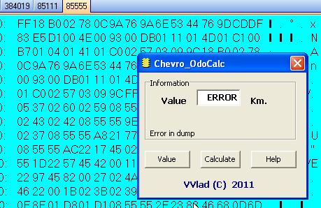

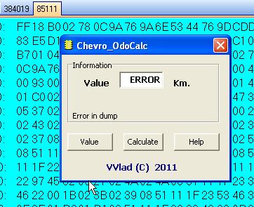

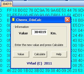

markin_s Опубликовано 14 декабря, 2011 Поделиться Опубликовано 14 декабря, 2011 Добрый день господа! Столкнулся с такой проблемкой. Машинка Шевроле Резо. Внутри моторолка 68HC05H12. Правлю дамп по адресам как пишет тахософт- на одометре 0 км. При чем после подключения приборки в дампе в 60 строке то что я менял - меняется на 00 00 00 00... В чем делема так вчера и не понял... Вернее времени не было поэкспериментировать... Подскажите если кто знает чтоб на будущее не встрять :) Дампик прилагаю Rezzo_05H12_384019.rarПолучение информации... Ссылка на комментарий Поделиться на другие сайты Поделиться

markin_s Опубликовано 14 декабря, 2011 Автор Поделиться Опубликовано 14 декабря, 2011 (изменено) В 14.12.2011 в 07:33, electron_1984 сказал: Да простите не туда посмотрел а где пересчитанный? 1 дамп родной считанный с проца... Читал упой. Вот измененный сам понимаю что не правильный только не понимаю пока где не правильный) Проверьте вот этот- Правильно пересчитал? 85111.rarПолучение информации... 85555.rarПолучение информации... Изменено 14 декабря, 2011 пользователем markin_s Ссылка на комментарий Поделиться на другие сайты Поделиться
VVlad Опубликовано 14 декабря, 2011 Поделиться Опубликовано 14 декабря, 2011 Все правильно тебе говорят - Тахософт не правильно считает эту панельку. Ссылка на комментарий Поделиться на другие сайты Поделиться
VVlad Опубликовано 14 декабря, 2011 Поделиться Опубликовано 14 декабря, 2011 Обрати внимание на контрольку Ссылка на комментарий Поделиться на другие сайты Поделиться
