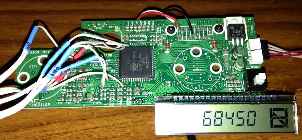

X002HP69 Опубликовано 12 февраля, 2013 Поделиться Опубликовано 12 февраля, 2013 Все.. подключаю на столе проверяю Ссылка на комментарий Поделиться на другие сайты Поделиться
qwert3433 Опубликовано 12 февраля, 2013 Поделиться Опубликовано 12 февраля, 2013 ) да только пришел. попутно машины другие делал. Rezzo оставили до завтра. Сейчас буду подключаться, только поем. Ты как многостоночник. Работаешь на износ.Все ждут когда ж когда?! Давай уж фото и дамп и цену почём свою работу оценил. 1 Ссылка на комментарий Поделиться на другие сайты Поделиться
vfrfh Опубликовано 12 февраля, 2013 Поделиться Опубликовано 12 февраля, 2013 Все.. подключаю на столе проверяю Пропал....подключил наверное и уехал...) Ссылка на комментарий Поделиться на другие сайты Поделиться
X002HP69 Опубликовано 12 февраля, 2013 Поделиться Опубликовано 12 февраля, 2013 Да нет я тут. Все получилось. Стоимость 4 рубля. dim3075 и Villainius благодарю вас за помощь. Villainius за то, что не остался безучастным и в тему подсказал. Хотя я это и знал. Но все-равно это говорит о том, что ты настоящий профи и готов подсказать. ( в определенных границах, конечно же, не плодя демпенгеров) Ну а dim3075- обращайся в любое время, сделаю все, что бы помочь. Ссылка на комментарий Поделиться на другие сайты Поделиться
qwert3433 Опубликовано 12 февраля, 2013 Поделиться Опубликовано 12 февраля, 2013 Прайс зачётный,первое фото интересней получилось,а дамп в базе не лишний будет..... Ссылка на комментарий Поделиться на другие сайты Поделиться
X002HP69 Опубликовано 12 февраля, 2013 Поделиться Опубликовано 12 февраля, 2013 Есть один правда косяк. Стрелку тахометра с осью вытащил. Теперь плохо спать буду))) Ссылка на комментарий Поделиться на другие сайты Поделиться

X002HP69 Опубликовано 13 февраля, 2013 Поделиться Опубликовано 13 февраля, 2013 Ну что стрелку с осью вставляю назад- работать будет? Ссылка на комментарий Поделиться на другие сайты Поделиться
X002HP69 Опубликовано 13 февраля, 2013 Поделиться Опубликовано 13 февраля, 2013 Ссылка на комментарий Поделиться на другие сайты Поделиться
X002HP69 Опубликовано 13 февраля, 2013 Поделиться Опубликовано 13 февраля, 2013 Каким-то не епически не понятным способом, после часа втыкания и выдергивания назад стрелки с осью, миллиона раз пуска машины для проверки работы стрелки тахометра, видя, что владелец машины закуривает 6-ую или 7-ую сигарету и нервничает, перебором в мозгу всех известных мне разборок для поиска мотора тахометра или панели приборов в сборе, мне удалось поймать момент при котором стрелка начала откликаться на работу двигателя и показывать количество оборотов. Колеги, упаси вас господь бог от выдергивания стрелок с осями. Лучше на надо это делать. Ссылка на комментарий Поделиться на другие сайты Поделиться
Angry_Beaver Опубликовано 13 февраля, 2013 Поделиться Опубликовано 13 февраля, 2013 Каким-то не епически не понятным способом, после часа втыкания и выдергивания назад стрелки с осью, миллиона раз пуска машины для проверки работы стрелки тахометра, видя, что владелец машины закуривает 6-ую или 7-ую сигарету и нервничает, перебором в мозгу всех известных мне разборок для поиска мотора тахометра или панели приборов в сборе, мне удалось поймать момент при котором стрелка начала откликаться на работу двигателя и показывать количество оборотов. Колеги, упаси вас господь бог от выдергивания стрелок с осями. Лучше на надо это делать. А нафига вообще было стрелку снимать????? Ссылка на комментарий Поделиться на другие сайты Поделиться
Odotech Опубликовано 13 февраля, 2013 Поделиться Опубликовано 13 февраля, 2013 да ну на фиг, легче 8 выводов моторов отпаять Конечно это так,я подтверждаю. Ссылка на комментарий Поделиться на другие сайты Поделиться
