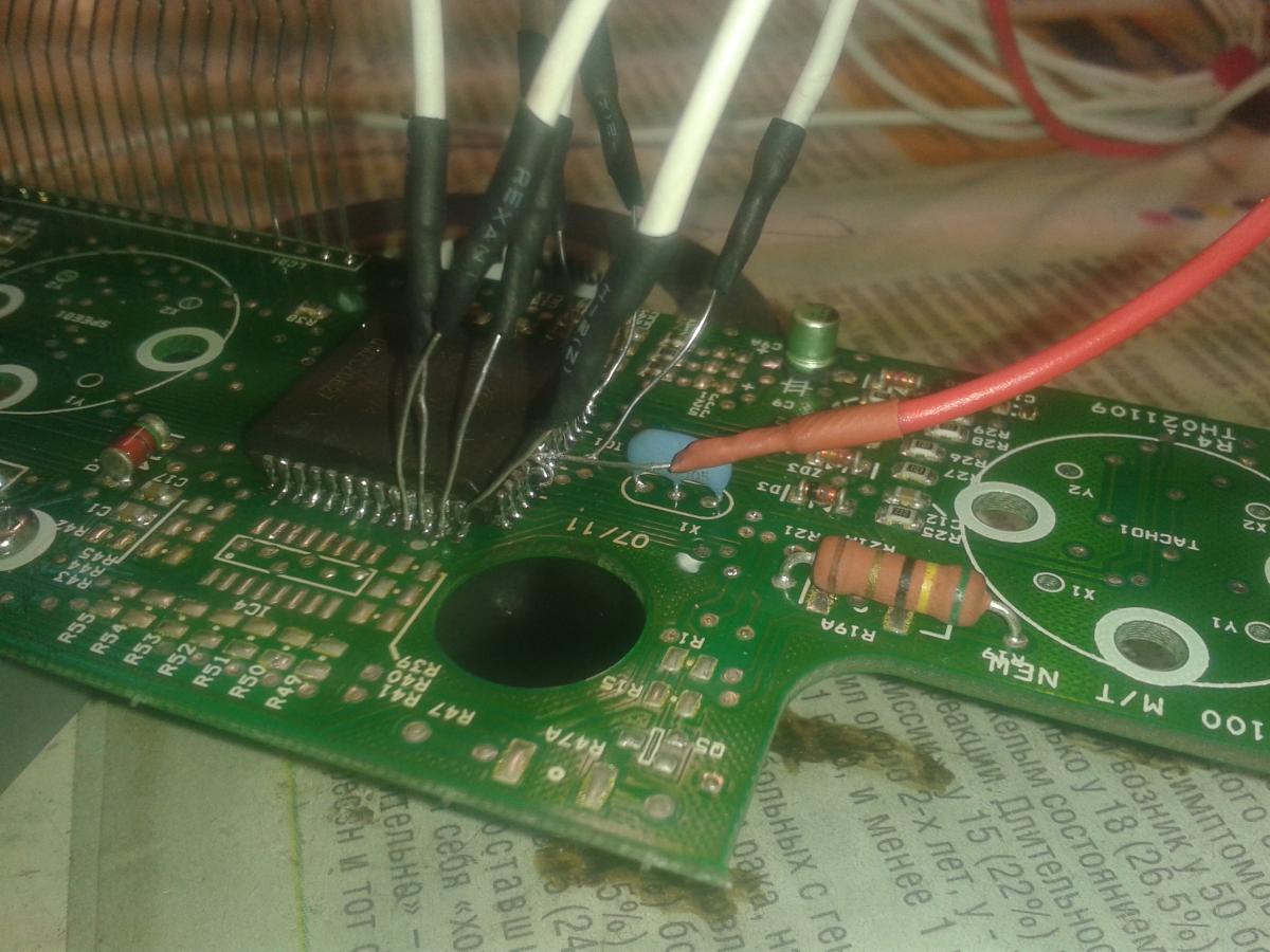

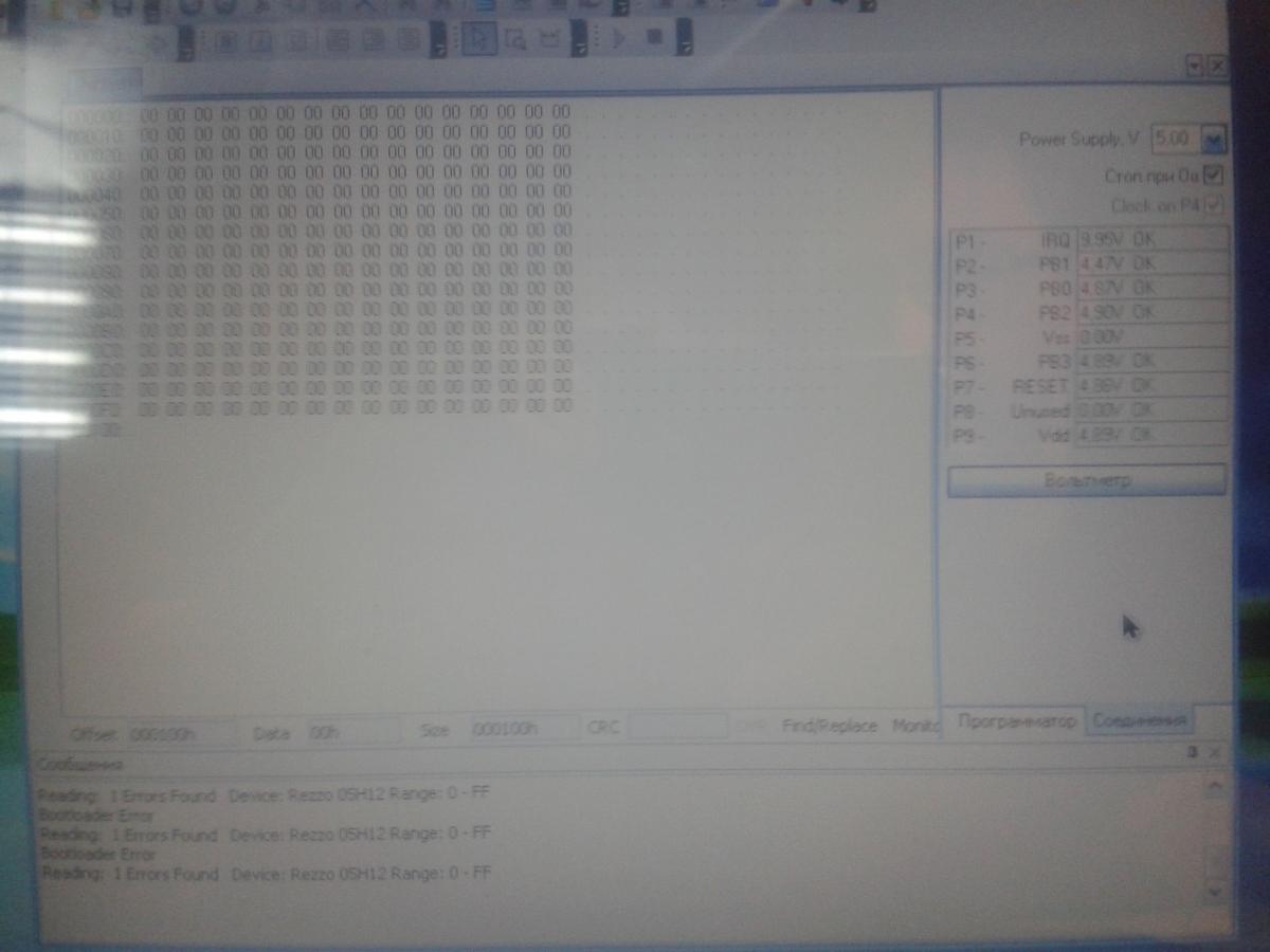

vfrfh Опубликовано 9 ноября, 2014 Поделиться Опубликовано 9 ноября, 2014 Пробовал Хпрогом, результат тот же. Значит не правильно паяешься...мож не 51 ногу поднимаешь ? что upa пишет при попытке чтения ? Ссылка на комментарий Поделиться на другие сайты Поделиться
Sanek-pm Опубликовано 9 ноября, 2014 Поделиться Опубликовано 9 ноября, 2014 Пробовал Хпрогом, результат тот же. Попробуй поставить в прогере частоту генератора 4000000 Ссылка на комментарий Поделиться на другие сайты Поделиться
Евгений 2.0 Опубликовано 9 ноября, 2014 Поделиться Опубликовано 9 ноября, 2014 Попробуй поставить в прогере частоту генератора 4000000 Пробовал там стандартно 4190000 стояло, менял на 4000000, результата нет Значит не правильно паяешься...мож не 51 ногу поднимаешь ? что upa пишет при попытке чтения ? Нет, ногу задирал, контакты пропаивал хорошо и проверял под лупой. А вот ошибка, сейчас найду фотки, гляну. Ссылка на комментарий Поделиться на другие сайты Поделиться
Евгений 2.0 Опубликовано 9 ноября, 2014 Поделиться Опубликовано 9 ноября, 2014 Значит не правильно паяешься...мож не 51 ногу поднимаешь ? что upa пишет при попытке чтения ? Там что то вроде тайм аут пишет. Ссылка на комментарий Поделиться на другие сайты Поделиться

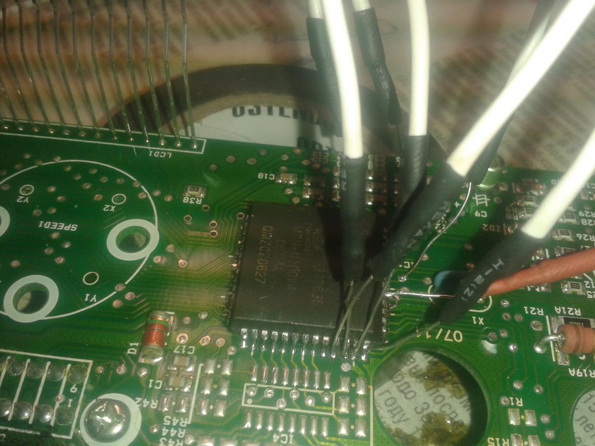

vfrfh Опубликовано 9 ноября, 2014 Поделиться Опубликовано 9 ноября, 2014 фотку пайки сделай Ссылка на комментарий Поделиться на другие сайты Поделиться

Евгений 2.0 Опубликовано 10 ноября, 2014 Поделиться Опубликовано 10 ноября, 2014 фотку пайки сделай Сегодня времени не было с панелью по возиться, завтра обязательно скину Ссылка на комментарий Поделиться на другие сайты Поделиться

Евгений 2.0 Опубликовано 11 ноября, 2014 Поделиться Опубликовано 11 ноября, 2014 фотку пайки сделай Ссылка на комментарий Поделиться на другие сайты Поделиться
lucifier Опубликовано 11 ноября, 2014 Поделиться Опубликовано 11 ноября, 2014 Сдуть, да и в мотоадапторе пробовать считать. . Ссылка на комментарий Поделиться на другие сайты Поделиться
