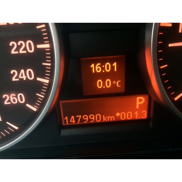

denis0570 Опубликовано 11 февраля, 2019 Поделиться Опубликовано 11 февраля, 2019 (изменено) Подскажите пожалуйста, взорвали пробег дигой.. что за точка м\у Основным и суточным. всегда замечал ее, но сегодня в первый раз меня хозяин спросил. И его она естественно бесит, и ее он говорит не было до этого. Изменено 11 февраля, 2019 пользователем denis0570 Ссылка на комментарий Поделиться на другие сайты Поделиться
alexter Опубликовано 11 февраля, 2019 Поделиться Опубликовано 11 февраля, 2019 Я знаю два случая. 1. была замена 35160wt. 2. Не совладение VIN. Ссылка на комментарий Поделиться на другие сайты Поделиться
denis0570 Опубликовано 11 февраля, 2019 Поделиться Опубликовано 11 февраля, 2019 (изменено) прошивалась 080D0WQ внутрисхемно. А CAS3 по OBD2. Пробег считает все работает. Кстати сначала суточник не считал, основной считал. Скинули клему, суточный - пошел Изменено 11 февраля, 2019 пользователем denis0570 Ссылка на комментарий Поделиться на другие сайты Поделиться

denis0570 Опубликовано 11 февраля, 2019 Поделиться Опубликовано 11 февраля, 2019 (изменено) да не хочется отдельную. И так тем столько, что ппц. Я так понимаю эта индикация от модели не зависит, поэтому и сюда засунул. Тачка BMW X1 2009 Дамп панели в этот раз не сохранял. До этого всегда сохранял, но никогда не разу не понадобился. Нужно просто ответ, что за точка. БМВисты должны знать по идее. если до смотки ее нет, то какого хрена она появляется? Изменено 11 февраля, 2019 пользователем denis0570 Ссылка на комментарий Поделиться на другие сайты Поделиться

denis0570 Опубликовано 11 февраля, 2019 Поделиться Опубликовано 11 февраля, 2019 (изменено) 1.)да не было замены никакой. Все внутрисхемно. Там прогер просил конечно перемычку.. да хрен ему на воротник. Пусть так пишет. 2.) как может вин измениться при коррекции CAS3 по обд ДП4? не знаю.. надо поймать на улице или в салоне такую же машину и посмотреть есть там эта точка или нет. как вариант хотя бы посмотреть. Просто логично если рассуждать.. если какие-то косяки при коррекции, ну тогда одо не будет считать или нет индикации вообще, или ошибка. Но точка? Че за бред? Изменено 11 февраля, 2019 пользователем denis0570 Ссылка на комментарий Поделиться на другие сайты Поделиться
hodotaev89 Опубликовано 11 февраля, 2019 Поделиться Опубликовано 11 февраля, 2019 Значит пробег не совпадает, не правильно поправлен И другой вопрос, а точно она тогда не горелела до вас? Ссылка на комментарий Поделиться на другие сайты Поделиться
denis0570 Опубликовано 11 февраля, 2019 Поделиться Опубликовано 11 февраля, 2019 (изменено) блин, но это ДП4 это же флагман, топ.. как он может криво пересчитать? тем более все считает. пробег пошел и основной и суточный в интернете пишут что она появляется якобы если меняли приборку либо взрывали пробег)) ппц или несоответствия пробега в приборке с другими блоками пишут еще у кого-то появлялась (пробег не крутили), на следующий день пропадала короче понятно. Хрен с ней. появилась и в рот ее ...вы поняли кто-то про вины пишет не соответствует типа бобром правится в том числе Изменено 11 февраля, 2019 пользователем denis0570 Ссылка на комментарий Поделиться на другие сайты Поделиться
юрий 161 Опубликовано 11 февраля, 2019 Поделиться Опубликовано 11 февраля, 2019 На сколько знаю пробег не совпадает горит точка Может не во всех блоках правильно пересчитал Ссылка на комментарий Поделиться на другие сайты Поделиться
hodotaev89 Опубликовано 11 февраля, 2019 Поделиться Опубликовано 11 февраля, 2019 Вот уже ближе, посмотреть бы дампы и да и машину на прижмёт вина А была бы F серия там поинтереснее ещё и с микрой подвох Ссылка на комментарий Поделиться на другие сайты Поделиться
denis0570 Опубликовано 11 февраля, 2019 Поделиться Опубликовано 11 февраля, 2019 (изменено) короче с вином проблемы скорее всего.. ну если из форумов бмв исходить. или просто глюк. Советуют поездить, типа исчезнет Изменено 11 февраля, 2019 пользователем denis0570 Ссылка на комментарий Поделиться на другие сайты Поделиться
юрий 161 Опубликовано 11 февраля, 2019 Поделиться Опубликовано 11 февраля, 2019 Зайти в каждый блок и посмотреть вин Ссылка на комментарий Поделиться на другие сайты Поделиться
zubr Опубликовано 11 февраля, 2019 Поделиться Опубликовано 11 февраля, 2019 короче с вином проблемы скорее всего.. ну если из форумов бмв исходить. или просто глюк. Советуют поездить, типа исчезнет как я уже и советовал здесь товарищу с ситроеном или пежо - читать по-больше проф.форум ельпросиса, и задавать вопросы там, если совсем туго взрывать мозг дилеру дп. Но он как услышит про точку - либо не ответит, либо пошлет, т.к. все давно расжовано. P.S. совет - если хозяин не грузит, отправить кататься - рассосется. Если грузит, заплатить денежку и проблема решиться за мин. Подскажите пожалуйста, взорвали пробег дигой. просто убило... Ссылка на комментарий Поделиться на другие сайты Поделиться
denis0570 Опубликовано 12 февраля, 2019 Поделиться Опубликовано 12 февраля, 2019 Рассосётся это сколько поездить надо? Типа несоответствие пробега в блоках? Ссылка на комментарий Поделиться на другие сайты Поделиться
Alex161_rus Опубликовано 12 февраля, 2019 Поделиться Опубликовано 12 февраля, 2019 (изменено) Рассосётся это сколько поездить надо? Типа несоответствие пробега в блоках? Сколько Е серий переделал,точка не появлялась никогда.Делал всегда панель и кас.Когда было не соответствие пробега кас и приборки,межсервисные интервалы в меню были не активны,но это лечилось через несколько км пробега.Потом стал кас по другому немного делать и всё ок. Изменено 12 февраля, 2019 пользователем Alex161_rus Ссылка на комментарий Поделиться на другие сайты Поделиться
zubr Опубликовано 12 февраля, 2019 Поделиться Опубликовано 12 февраля, 2019 Сколько Е серий переделал,точка не появлялась никогда.Делал всегда панель и кас.Когда было не соответствие пробега кас и приборки,межсервисные интервалы в меню были не активны,но это лечилось через несколько км пробега.Потом стал кас по другому немного делать и всё ок. вопрос как делать и какой километраж оставлять в cas ! вы же в панель 0 не ставите. По поводу точки: очень часто на E серии получал ее, когда делал через диагностику (сейчас таких авто практически не осталось, которые поддаются через obd, а понижать уровень интеграции cas`a на фиг надо, легче снять и сделать по человечески вместе с сохраненными пробегами), лечилось за несколько секунд. P.S. уровень интеграции нашего брата умиляет, что же они делают хотя бы с cas 4 и сервисной историей в NBT - так оставляют и говорят клиенту так пойдет...? Ссылка на комментарий Поделиться на другие сайты Поделиться
