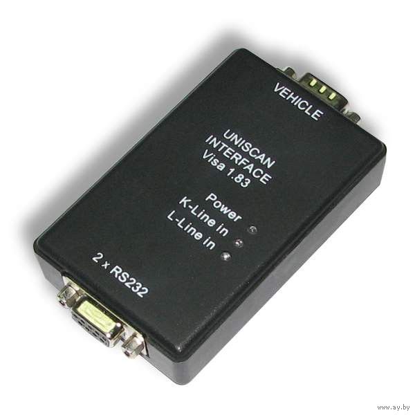

opel235 Опубликовано 16 декабря, 2011 Поделиться Опубликовано 16 декабря, 2011 очень нужна схема на uniscan 1.83, купил недавно через ебей это чудо , до это очень много про него прочитал, подключил его к ауди а4 1999 г.в. и он мне выдал обновление связи с еку и больше ничего. Подозрение на схему Ссылка на комментарий Поделиться на другие сайты Поделиться
opel235 Опубликовано 16 декабря, 2011 Автор Поделиться Опубликовано 16 декабря, 2011 мучаюсь с ним уже 2 недели, взял старенький комп с двумя ком портами , поставил Win-98, захожу через дос , прервав F8 загрузку Win-98. Всё , вроде, нормально , с помощью F2 ввожу код выбираю машину подключаюсь и ничего просто зеленые кружочки в правом углу бегают и всё. ПОМОГИТЕ БРАТЬЯ!!!!!!!!!!!!!!!!! Ссылка на комментарий Поделиться на другие сайты Поделиться

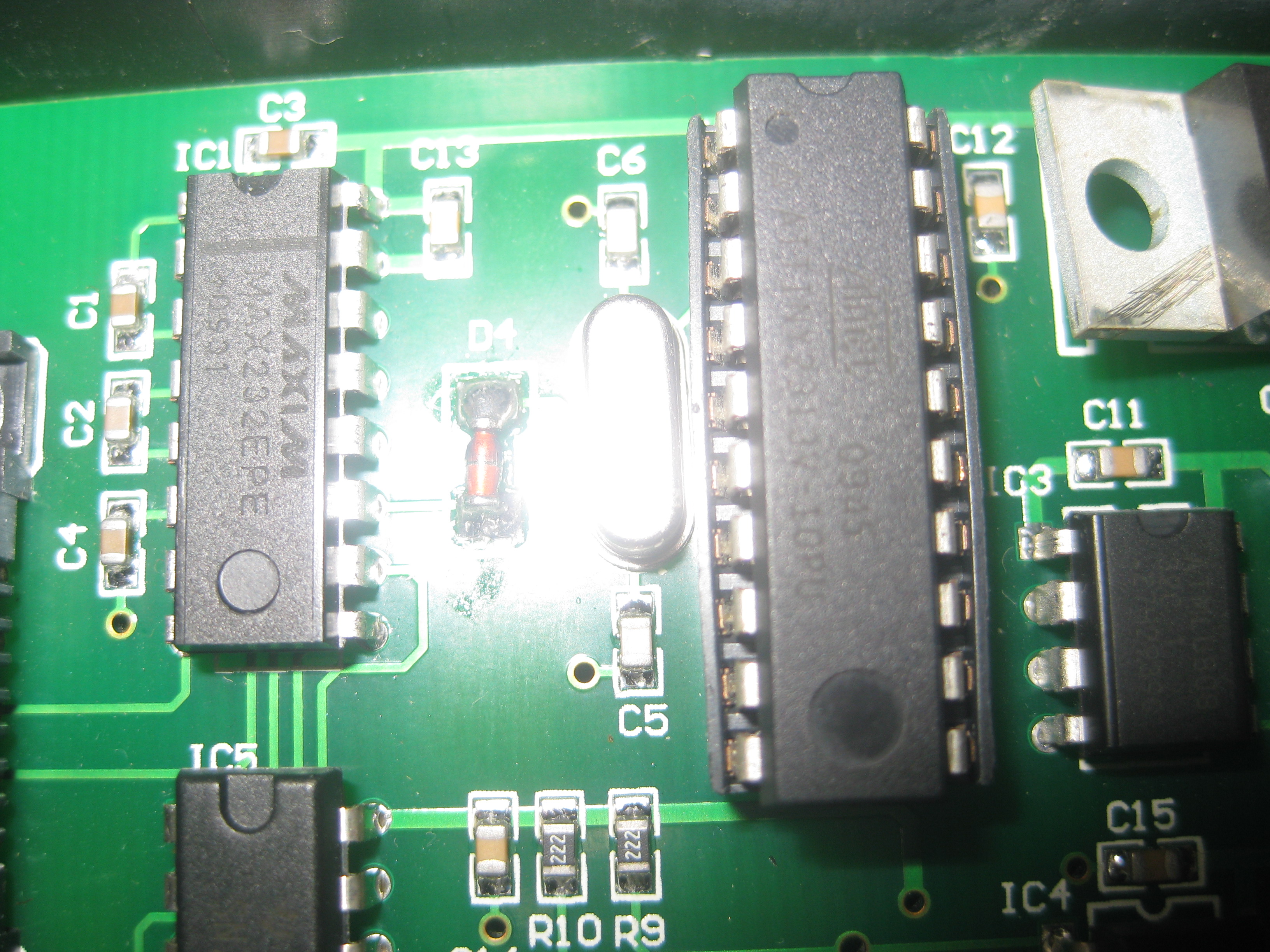

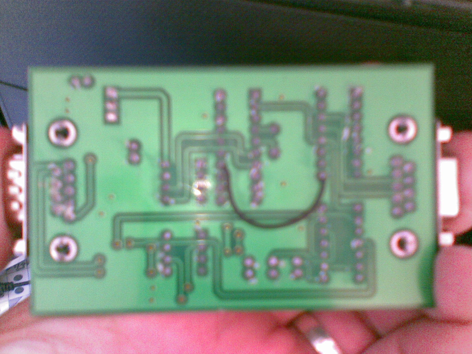

GMI Опубликовано 19 декабря, 2011 Поделиться Опубликовано 19 декабря, 2011 Сделай снимки так,что бы были видны названия микросхем! А то так можно очень долго гадать из чего эта штука собрана! Ссылка на комментарий Поделиться на другие сайты Поделиться
opel235 Опубликовано 20 декабря, 2011 Автор Поделиться Опубликовано 20 декабря, 2011 Может лучше Юнискан проверить на другой машине? Ту ведь непонятно в чем проблема- в адаптере или может сам ЭБУ двигла не связь не выходит проверял ещё на фольксваген пассат В5 1998 г.в. 1.8 не турбо, проблема одна и та же, к своему опелю вектра c16nz 1991 г.в. даже не написал ни чего , просто кружочки бегали и все Ссылка на комментарий Поделиться на другие сайты Поделиться
opel235 Опубликовано 20 декабря, 2011 Автор Поделиться Опубликовано 20 декабря, 2011 Сделай снимки так,что бы были видны названия микросхем! А то так можно очень долго гадать из чего эта штука собрана! Ссылка на комментарий Поделиться на другие сайты Поделиться
opel235 Опубликовано 20 декабря, 2011 Автор Поделиться Опубликовано 20 декабря, 2011 Сделай снимки так,что бы были видны названия микросхем! А то так можно очень долго гадать из чего эта штука собрана! а та , которую не видно, возлеLM393P, зовут ATML808 32C Z7H2939C, вот вроде так Ссылка на комментарий Поделиться на другие сайты Поделиться
