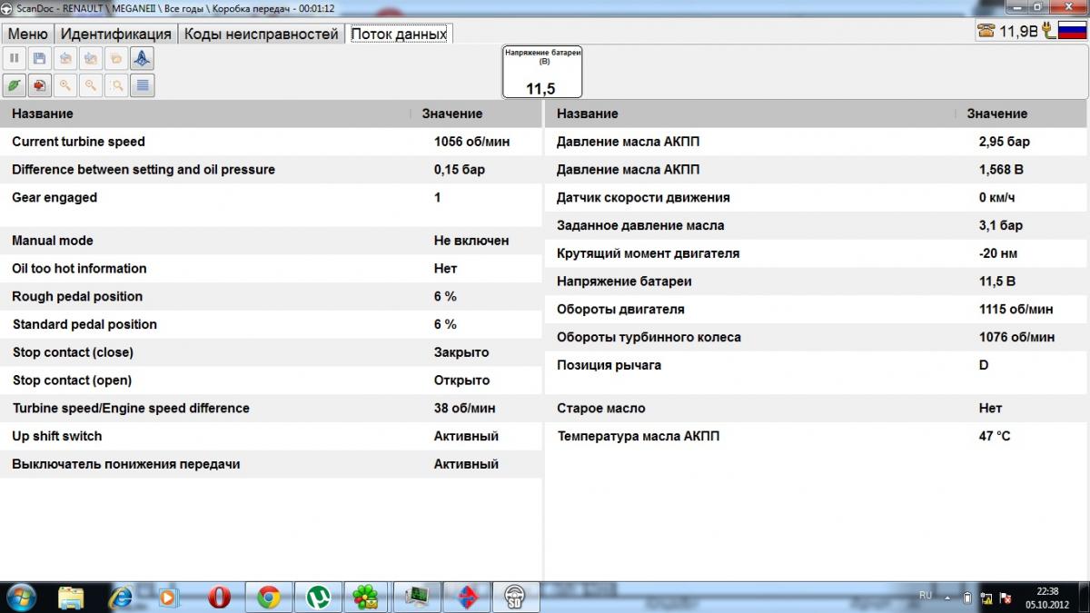

нужна помощь, сразу скажу что с автоматами я не сталкивался, и эту машину взял по причине мотора.
авто меган 2 коробка dp0 или al4
со слов хозяина авто на машине уже при покупке не работала задняя скорость, коробка работала в аварийном режиме, 3 и 4 передача, и были проблемы с датчиком селектора передач.
перед тем как авто попало ко мне, машину пытались делать в сервисе, про уровень сервиса говорит то что даже метки распредвалов не посмотрели. катушка 1 цил не прикручена, резьба сорвана, на 4 цилиндре прикручена с лентой фум.
в этом сервисе поменяли масло акпп, после этого машина едет (ели можно так сказать), или минут через 5-10 после включения передачи, или если ее подтолкнуть.
решил проверить уровень масла, мало ли чего они там могли напортачить, прогрел авто, температура масла акпп 50-70 гр, откручиваю сливную пробку, стакан не вынимал, и сливаю порядка 3 литров масла, от куда его там столько хз, стакан на месте.
лишнее слил, но на работу акпп это ни как не сказалось.
ниже несколько скинов скандока
забыл добавить, что заливную пробку ни кто даже не откручивал, не мог я ее сорвать. куда они могли там масло наливать?????
если дело с потрохами, то думаю даже лесть не стоит, а если гидроблок, то его еще промыть можно попробовать, клапана проверить
от куда берется параметр крутящий момент?
если машина не пытается ехать, то этот параметр не превышает нуля.
если расчетный, то это эбу не хочет ехать, если он измеряемый, то понятно почему ниже нуля.
