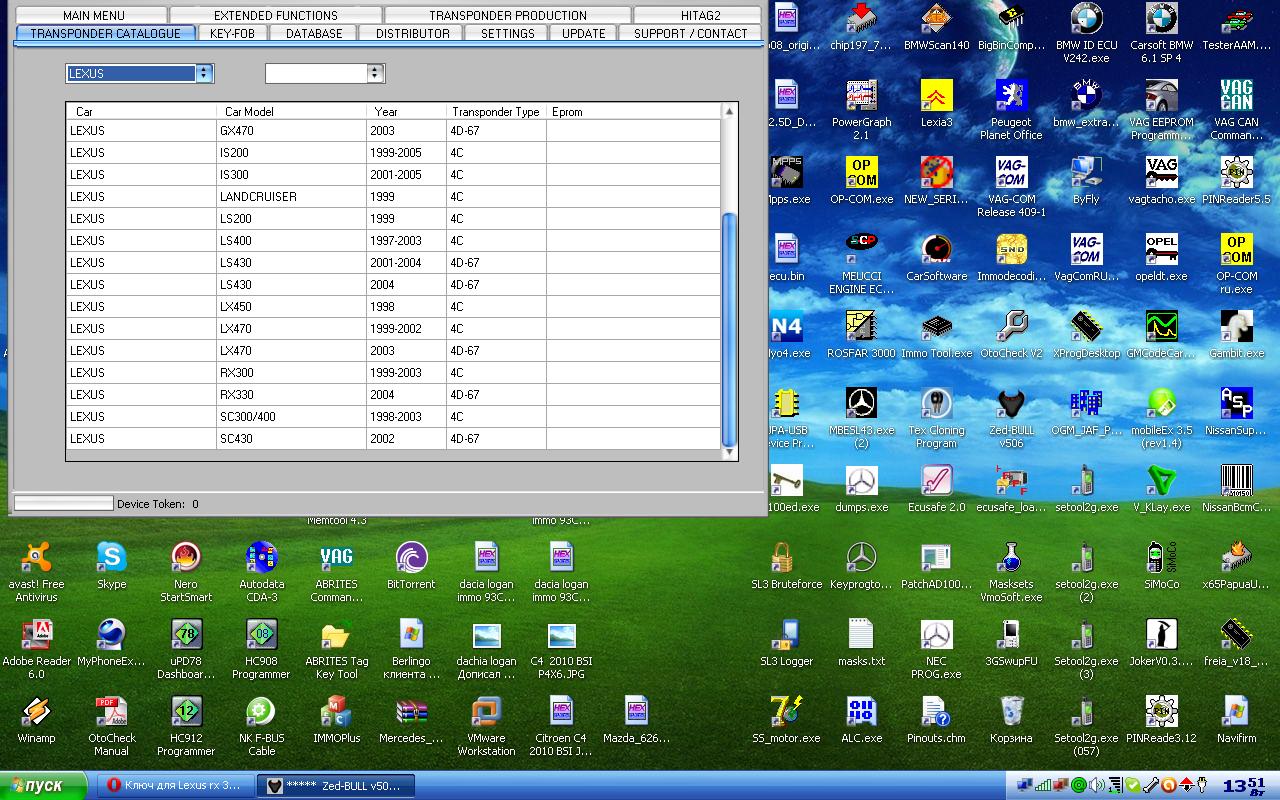

dimon9555 Опубликовано 19 декабря, 2011 Поделиться Опубликовано 19 декабря, 2011 Lexus rx 300 до 2004г -4С (никакие приборы ресетеры тебе не помогут. снимаешь моторник, правишь в нем и усе) Lexus rx 330 с 2004г - 4D67(иногда называют 68 или 4D-60Lock "первый пейдж - 50") - здесь прибором можно Ссылка на комментарий Поделиться на другие сайты Поделиться

dimon9555 Опубликовано 20 декабря, 2011 Поделиться Опубликовано 20 декабря, 2011 Так год туда сюда,у всех по разному на учёт ставят. В двух приборах (делающих по диагностике) есть только RX330 с 2004, а RX300- нет вообще-значит ключи ложатся вручную и там 4С Ссылка на комментарий Поделиться на другие сайты Поделиться
emz Опубликовано 20 декабря, 2011 Поделиться Опубликовано 20 декабря, 2011 (изменено) RX300 2004г. MSU-35, dimon9555 вы читайте внимательно!!! это именно RX300 с движком 1MZ в "новом" кузове.. как 330 и ключики здесь 4D-68(60lock) или 67 не вводите людей в заблуждение....а показанный вами каталог похоже только на американских лексов Изменено 20 декабря, 2011 пользователем emz Ссылка на комментарий Поделиться на другие сайты Поделиться
