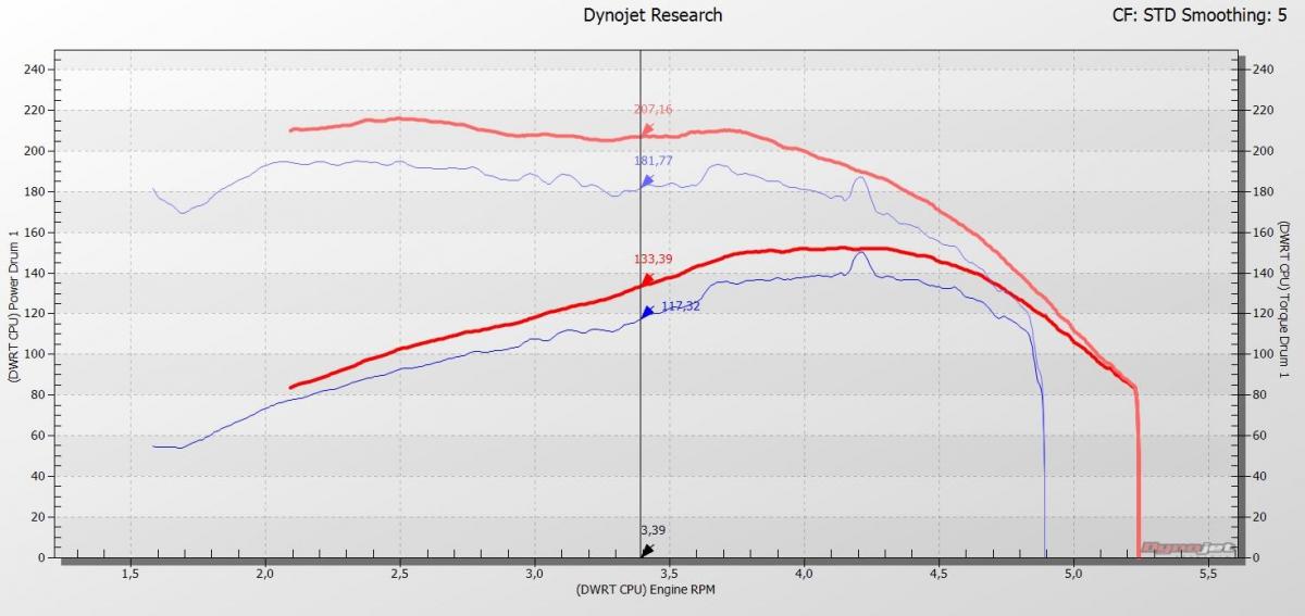

Сделал замер на стенде. Патриот 2014 год, может кому интересно.
Красная - тюн, синяя сток.
