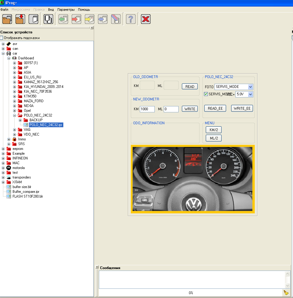

u-vovchika Опубликовано 20 декабря, 2014 Поделиться Опубликовано 20 декабря, 2014 (изменено) Уже в Ipro+ есть эта панель. Можно делать в машине и на столе. И сервис моде сделать Изменено 20 декабря, 2014 пользователем u-vovchika Ссылка на комментарий Поделиться на другие сайты Поделиться
Griff09 Опубликовано 21 декабря, 2014 Поделиться Опубликовано 21 декабря, 2014 Уже в Ipro+ есть эта панель. Можно делать в машине и на столе. И сервис моде сделать только вот цена этого Iprog+........ Ссылка на комментарий Поделиться на другие сайты Поделиться

parliament164 Опубликовано 14 января, 2015 Поделиться Опубликовано 14 января, 2015 Может кто подскажет алгоритм перевода в сервис мод. Где то нарыл, где не помню. Но может быть поможет. 1. Remove dashboard from car and read it's eeprom 24C32 or 24C64 manualy 2. Save this eeprom dump to have backup 3. Fill eeprom dump : [VAG with NEC MCU + 24C32 inside] - range 0xCA0 - 0xEDF in hex editor with FF FF .. [VAG with NEC MCU + 24C64 inside] - range 0x12C0 - 0x139F in hex editor with FF FF .. 4. Write this damaged dump to eeprom 5. Put dashboard back to car and connect via DIAG now 6. Load your saved backup (original eeprom) and press write 7. After write compleate you can read PIN change km etc.. Ссылка на комментарий Поделиться на другие сайты Поделиться

Sertika Опубликовано 19 января, 2015 Поделиться Опубликовано 19 января, 2015 Где то нарыл, где не помню. Но может быть поможет. 1. Remove dashboard from car and read it's eeprom 24C32 or 24C64 manualy 2. Save this eeprom dump to have backup 3. Fill eeprom dump : [VAG with NEC MCU + 24C32 inside] - range 0xCA0 - 0xEDF in hex editor with FF FF .. [VAG with NEC MCU + 24C64 inside] - range 0x12C0 - 0x139F in hex editor with FF FF .. 4. Write this damaged dump to eeprom 5. Put dashboard back to car and connect via DIAG now 6. Load your saved backup (original eeprom) and press write 7. After write compleate you can read PIN change km etc.. Только потом не забудьте блок ABS закодировать. Ссылка на комментарий Поделиться на другие сайты Поделиться
shiloff Опубликовано 19 января, 2015 Поделиться Опубликовано 19 января, 2015 Только потом не забудьте блок ABS закодировать. "на столе" все надо делать и не надо будет ничего кодировать, либо разъем с АБС скинуть... Ссылка на комментарий Поделиться на другие сайты Поделиться
